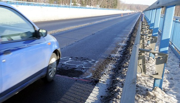

Rychlostní silnice u Sokolova bude hotová v dubnu, ale na zprovozněné polovině ve směru na Karlovy Vary už se objevila díra. Přímo na mostě přes Ohři u Transmotelu v jednom místě rozpraskal a drolí se asfaltový koberec položený teprve vloni.
Silničáři z dodavatelské firmy Metrostav kvůli tomu na rozšířeném mostě snížili rychlost z osmdesáti na šedesát kilometrů za hodinu. A umístili také druhou značku varující před nerovností vozovky. Firma se snaží prohlubeň v asfaltu provizorně zalepit.
"Je tam lokální závada o rozměru 40 krát 60 centimetrů. Kvůli nepřízni počasí ji pořádně opravíme až po zimě. Teď to nejde," uvedl mluvčí Metrostavu František Polák.
Technici zkoumají, proč asfalt nevydržel zrovna a jen na tomto místě. Podle informací MF DNES se už při pokládání povrchu stala kuriózní chyba.
Jednomu z nákladních aut upadla gumová zástěrka u kola, nikdo si toho nevšiml a stroje ji zaválcovaly do asfaltu. Právě to způsobuje praskliny.
Řidiče, kteří se musí díře vyhýbat, vada překvapila. "Ještě tu silnici ani pořádně neotevřeli a už je v ní díra jako vrata. Čekám, kdy ten úsek zavřou a začnou ji lepit," prohlásil šofér Radek Černý, který tudy každý den jezdí do zaměstnání.
Za nekvalitně udělané považuje Černý také dilatační spáry na dvou zdejších mostech. "Auto na hrbech nadskakuje a já cítím, že jedu přes kusy železa. Povrch se na některých místech lehce vlní. Za tuhle kvalitu budou chtít od dubna dálniční známku?" ptá se řidič ironicky.
