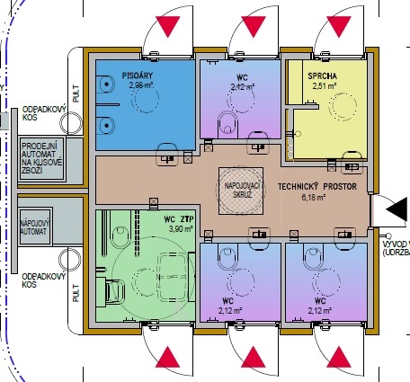

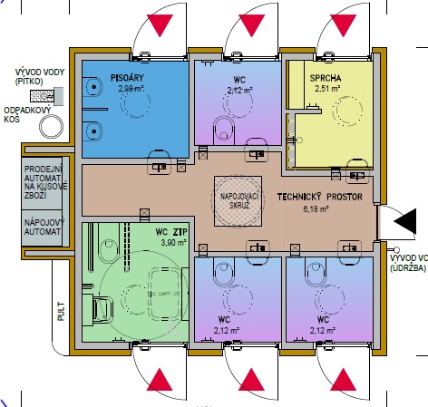

Dostaly se ke mně vizualizace upraveného vzhledu korporátních toalet a nějaké další informace.
Aktuálně jsou předpokládany 4 typy, kdy u dvou větších typů jsou ještě podvarianty.
Nejčastěji použivaným typem bude ten, co je již v provozu v Kurovicích, akorát doplněný o sprchu.
vmat II.jpg (72.04 KiB) Zobrazeno 21206 x

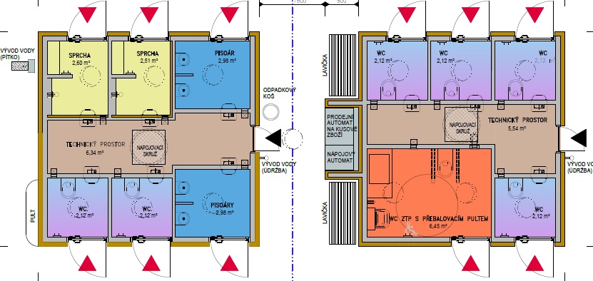

Na velkých odpočívkách se pak bude patrně objevovat tento, moduly lze měnit podle konkrétních potřeb - může tak být více sprch, bez ztp atd.
vmat III.jpg (112.93 KiB) Zobrazeno 21206 x

Dřevěná fasáda ladí moc dobře s modrou střechou. Varianta dřevěná by mohla mít nevýhodu v trvanlivosti - časem by dřevo mohlo vyblednout sluncem a mrazem a ve finále vypadat podobně jako var. 3.
Jinak mimo fasádu úplně nevím, jestli je orientace laviček správná - při otevření dveří do místnosti s pisoáry by bez problému člověk mohl vidět od lavičky až k sanitě. Osobně bych minimálně otočil orientaci laviček směrem do komunikce a oddělil bych tak prostor toalet od PMK.

Osobně bych od dřeva raději upustil právě kvůli trvanlivosti, byť vzhledově se mi libí více. A popravdě některé ty lavičky přímo před vchodem z hajzlíků mě taky překvapily, to se snad dořeší .. reálně to jsou lavičky max pro ty lidi, kteří čekají na někoho na záchodě, jiné využití mít nebudou :D
