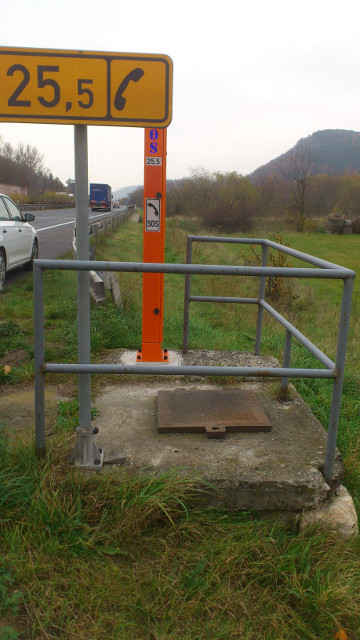

Na D5 jsou základy SOSek bohužel dost často odhalené, protože se tam hlína svažuje od vozovky moc rychle. Na novějších instalacích bývá celý základ v rovině s okolním povrchem, takže tam něco takového nehrozí. Tady to vypadá, že bohužel sjel už před svodidlem a měl tu smůlu, že trefil ten trčící roh základu (viz. foto) Kdyby trefil jen vršek, tak by dopadl podstatně líp (zábradlí tam drželo spíš jen vlastní vahou a hláska je opravdu dělaná tak, aby se snadno utrhla u země), rozhodně by ten základ takhle celý nevyoral...
Evilcleaner: Hlásky už tam dnes nejsou zdaleka jen kvůli volání, jsou to i uzlové body infrastruktury pro připojení dalších zařízení (sčítače, metostanice, kamery, značky....). Ale i tak jsou pro to volání používány více, než jednou za uherák. Většinou se jedná o poruchy, ne nehody. Řidič většinou ví, že ho ta hláska spojí s někým od té dálnice a nemusí přemýšlet, kam vlastně zavolat z mobilu a kde shánět nějakou pomoc. Často SOSky používají cizinci, protože neví, jak se s naší 112kou dohodnout. Konkrétně z téhle hlásky byl například loni hlášený náklaďák s upadlým kolem nebo nehoda cizinců poté, co se nebyli schopni se anglicky dohodnout se 112kou (policista na Rudné pak kupodivu mluvil anglicky docela dobře)...
