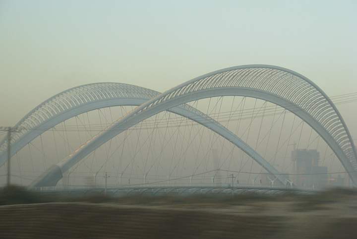

No kdybysme nebyli přizdisráči, třeba by se dal postavit jeden model z čínský provincie ..
Re: Nový Trojský most
jonáši - to co ukazujete z Číny by navíc bylo asi opravdu za polovičku
