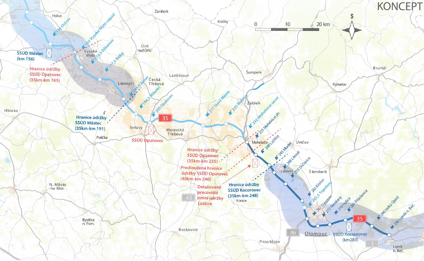

Hlavní důvod, proč cílíme na D35 je její význam v rámci sítě. Dělat PPP na úseku, který není "životně důležitý" a zároveň je investičně dost drahý zavání ekonomickou sebevraždou. Prostě PPP mám dělat tam, kde vím, že mám složitou údržbu a přitom potřebuji maximalizovat čas, po který je dálnice v provozu 2+2 jízdní pruhy bez omezení. To prostě rozhodně není případ D6 ani příhraniční D11, kde když se bude jezdit 1+1 při nějakých uzavírkách, nikdo to ani nepozná.
Ve vztahu k D35 je ještě podstatný faktor plánovaného rozmístění SSÚD, kde se přijala filosofie taková, že SSÚD Městec (Ostrov) a SSÚD Opatovec jsou umístěny tak trochu nešťastně, kdy v úseku mezi sebou mají značný překryv a směrem k Olomouci je pak naopak až Kocourovec, takže pro úseky od Mohelnice směrem k Olomouci to vyžaduje detašované pracoviště v prostoru Loštic. Každopádně to rozmístění SSÚD musíme v úvahách o PPP vhodně zohlednit a skutečně nelze vyloučit, že PPP úsek začne až obchvatem Litomyšle, případně vč. předchozího úseku Džbánov - Litomyšl a nebude tak zahrnovat úseky Ostrov - Vysoké Mýto a Vysoké Mýto - Džbánov (upozadím to, že v úseku Ostrov - Vysoké Mýto ještě není ÚR a až bude, víme už, že ho budeme chtít měnit, takže je Vám jasné, jak je to s tím rokem zahájení 2022 reálné).
