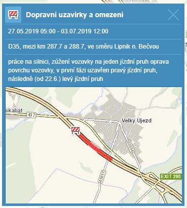

Co se to děje u Velkého Újezdu na D35?
souvisí to nějak s plánovanou opravou Rekonstrukce CB vozovky D35 km 292,8 - 289,1 vlevo ?
Příspěvky: 2561
Re: D35 opravy
Ono v té akci D35 km 271 - 274 L+P jsou i nějaké asfalty u Újezdu.
