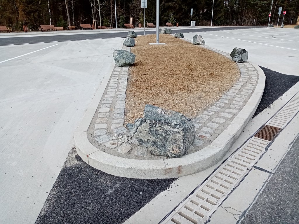

Robustní obruby se řeší, minimálně založením klasické obruby řadou kostek - bude již brzy k vidění v praxi na D1 Studený.

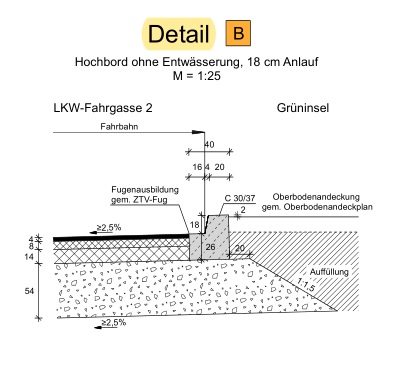

V některých nových projektech pak i podle německého vzoru.

Martine ten Studený vypadá bytelně ! Jsem zvědav na stav po roce, snad vydrží...
Re: Úklid a údržba odpočívek ve správě ŘSD
Taky, už brzo bude ostrý provoz, v podstatě cca za týden. Patrně ještě bude redukce počtu těch lomových kamenů, kterých je příliš.
Použijí se jinde, třeba na Střechově, kde kombinace nesprávně parkujících řidičů a špatně uložených obrub zapříčinila, že to tam po 2 letech vypadá jak po průjezdu tankového praporu.

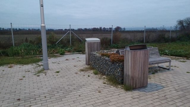

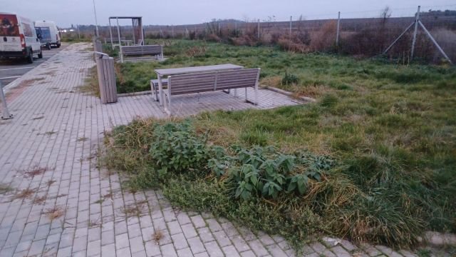

Mám dotaz - stará se někdo o nedávno zrekonstruovanou odpočívku Skrbeň na D35 vpravo??? Protože dle situace na místě to vypadá, že nikdo... Od doby zprovoznění zjevně neviděla sekačku, zarostlá dlažba někde i půlmetrovou lebedou, korporátní toalety stále nikde, všechny dřevěné prvky včetně laviček zoufale volají po nátěru. A vyhozené peníze za informační systém o volných parkovacích místech, který ukazuje prapodivná čísla dost vzdálená skutečnému stavu... Prostě bída, děs a ostuda... Jen ty toitojky byly překvapivě čisté a navoňané... Není to plýtvání veřejnými financemi, tolik peněz investovat do rekonstrukce a poté to nechat spadnout zase tam, kde to bylo? Kdo je za tento šlendrián zodpovědný???
