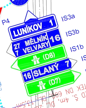

Majkii píše:Je to na dvou křižovatkách na obchvat Slaného.
Proč čísla v závorkách místo čísel v červeném poli? :shock: :crazy:
Příspěvky: 2015
Co ma proboha ta znacka znamenat? Jako ze na mezinarodni silnici E67 nesmi auta nad 12 tun? A objizdna trasa je kde?
Příspěvky: 10438
Tohle jsem bohužel nemyslel. Tohle vypadá fakt přímo otřesně, doufám, že už jsou ty značky vyměněné. :lol: pokud tam nemůže být klasický červený čtvereček na kraji značky, jako bývá před nájezdem, má být alespoň místo závorky a “D7” jen “7” v červeném rámečku (třeba obdélník naležato kvůli prostoru).
