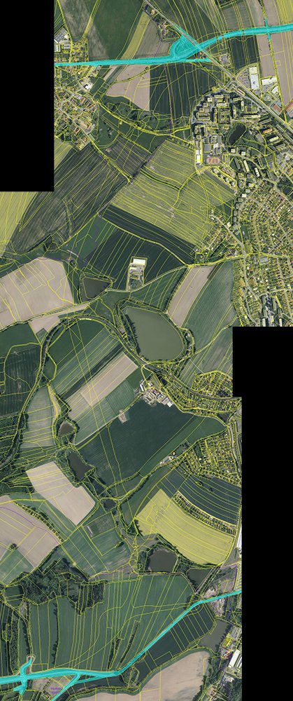

@Paul1 Vy jste ing.Marie Tesařová z ŘSD Vysočina, ne?
stoupací pruhy jsou jistě fajn a mohly být přece i ve variantě s průběžnou I/19 kde by stačil jeden obchvat, místo dvou, z nichž jeden nota bene vede mezi dvěma sídly.. to je prostě na palici. A tak jim tam dáme aspoň stoupací pruh ať se jim to líbí

Jeden obchvat ? Jakože něják takhle https://mapy.cz/s/razeretojo aby si řidiči D1-Třeboň zajeli ještě o 5km víc.
Re: I/34 Pelhřimov, západní obchvat
až se naučíme s měřením a bazálně prostudujeme trasu (aby silnice I.třídy nevedla mezi rybníkem Stráž a obydlími) tak zjistíme, že rozdíl v ujeté vzdálenosti by byl cca 1km... měli byste tam od tety Tesařové jistě i stoupací pruhy, hoši

Spíš asi takto:
https://mapy.cz/zakladni?mereni-vzdalen ... 82173&z=13
Ale to je samozřejmě nesmysl ve stylu Polákový a Znojma. Obchvat má vést poblíž města, aby ho mohli využít i místní, když potřebují dojet z jednoho kraje města na druhé. Pokud vede obloukem dále od města, tak už tolik nestáhne provoz z města. Tady konkrétně z jižní průmyslové zóny se mohou napojit na plánovaný obchvat a pokračovat na D1. Pokud by vedl větším obloukem, tak už to nebude tak výhodné a rychlejší to bude současným průjezdem přes město.

Tak či tak je to jednotné řešení obchvatu nesmysl. Těch 5km jsem samozřejmě jen tak nesmyslně plácl.Ricos píše: ↑28.2.2023 17:06:08 až se naučíme s měřením a bazálně prostudujeme trasu (aby silnice I.třídy nevedla mezi rybníkem Stráž a obydlími) tak zjistíme, že rozdíl v ujeté vzdálenosti by byl cca 1km... měli byste tam od tety Tesařové jistě i stoupací pruhy, hoši

Myslím že tohle funguje jen u měst velikosti Prahy. Pelhřimov má na délku 4km. Časově nevyjde rychlejc vyjet ven na obchvat a vrátit se zpátky. Třeba v Jindřichvě Hradci(velikostně je to podobný jak Pelhřimov), je časově stejně dlouhé jet z Hvězdárny přes náměstí na Prahu jako po "obchvatu" https://mapy.cz/s/mukenapolu a to jsem vybral start fakt blízko výjezdu z města. Kdybych chtěl zpátky do města tak bez šance.

@matyyy, přesně tak... z Pelhřimáků budou obchvat využívat jen ti bydlící nejblíže na sídlišti, pokud tedy pracují v prům.zóně. Pro místní dopravu je v územním plánu ulice vedoucí od Táborské - vodojem na přeložku k Agrostroji... ta by bodla (ulice! ne silnice I.třídy) ale to už jdeme dosti detailně do místního místopisu

Srovnávat to s J. Hradcem není moc dobrý příklad, na tom "obchvatě" dáváš na několika kruháčích přednost. U Pelhřimova najedeš na obchvat a pojedeš pořád po hlavní. Na průjezdu Pelhřimovem máš několik semaforů, takže po navrhovaném obchvatu to bude rychlejší nebo stejně rychlé, ale o mnoho pohodlnější. Větší obchvat by už pak neměl takovou výhodu, nevyužilo ho tolik řidičů a jeli přes město.matyyy píše: ↑28.2.2023 18:29:23Myslím že tohle funguje jen u měst velikosti Prahy. Pelhřimov má na délku 4km. Časově nevyjde rychlejc vyjet ven na obchvat a vrátit se zpátky. Třeba v Jindřichvě Hradci(velikostně je to podobný jak Pelhřimov), je časově stejně dlouhé jet z Hvězdárny přes náměstí na Prahu jako po "obchvatu" https://mapy.cz/s/mukenapolu a to jsem vybral start fakt blízko výjezdu z města. Kdybych chtěl zpátky do města tak bez šance.

.. i plánovaná varianta je relativně daleko pro každého kdo nebydli u nájezdu na obchvat a nepracuje u jeho sjezdu (zadní vrátnice Agrostroje).. Pro ty ostatní to může být takto:
https://mapy.cz/s/nakukomegu přes město modelově 4km (8min), přes obchvat min 6km.. než se dohrká na něj, dá přednost všem co jede po I/19 na rondelu a než se dohrká z obchvatu, bude čas minimálně stejný, přístě si to rozmyslí:) nehledě na to, že na tyhle vzdálenosti nění auto úplně ideální volba..
