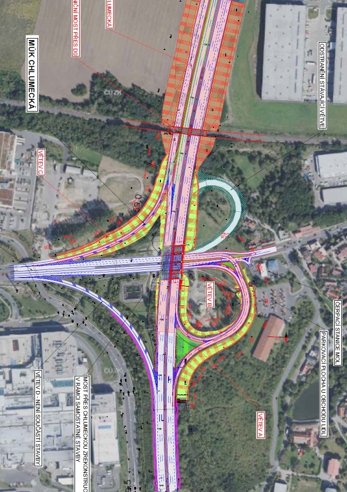

Když vidím tu budoucí podobu MÚK Chlumecká, bude vůbec pořádně fungovat připojování z D11 směr Chlumecká ?
Jak dlouhý má být pravý připojovací pruh z D11, věděl by někdo, prosím ? Ten levý připojovák by měl zůstat pořád a stát se odbočovacím na Chlumeckou, ale jak rychle končí ten pravý připojovák ? Před lety tu byla malůvka, tak jestli už není v plánu něco lepšího než klasických 100 metrů k prdu.
Re: [D0] 510 Běchovice - Satalice
Asi tu ještě tenhle obrázek nebyl.
TST APIS 11/2022
Příspěvky: 10434
Díky Jirko, také se hodí. Akorát já teď myslel spíš MÚK Horní Počernice. Jak dlouhé bude připojení z D11 na D0 směr 520. Popř. i 511.
Jinak k této malůvce .. jsem názoru, že aby to pořádně fungovalo tak, jak má, tak to zdvojení odbočovacího pruhu z D0 na D10 musí začít mnohem dříve. Klidně hned za mostem přes Chlumeckou. Tady to zdvojení doslova pár metrů před koncem je už pro hlavní trasu k ničemu, stejně se všechna odbočující auta musí už předtím nasoukat do jednoho odbočováku.
Připojení kolektoru z D10 na hlavní trasu je tedy pro změnu ale fakt tragédie, zase jen cca 100 max 150 metrů. Přitom místo na cca 250 m je.

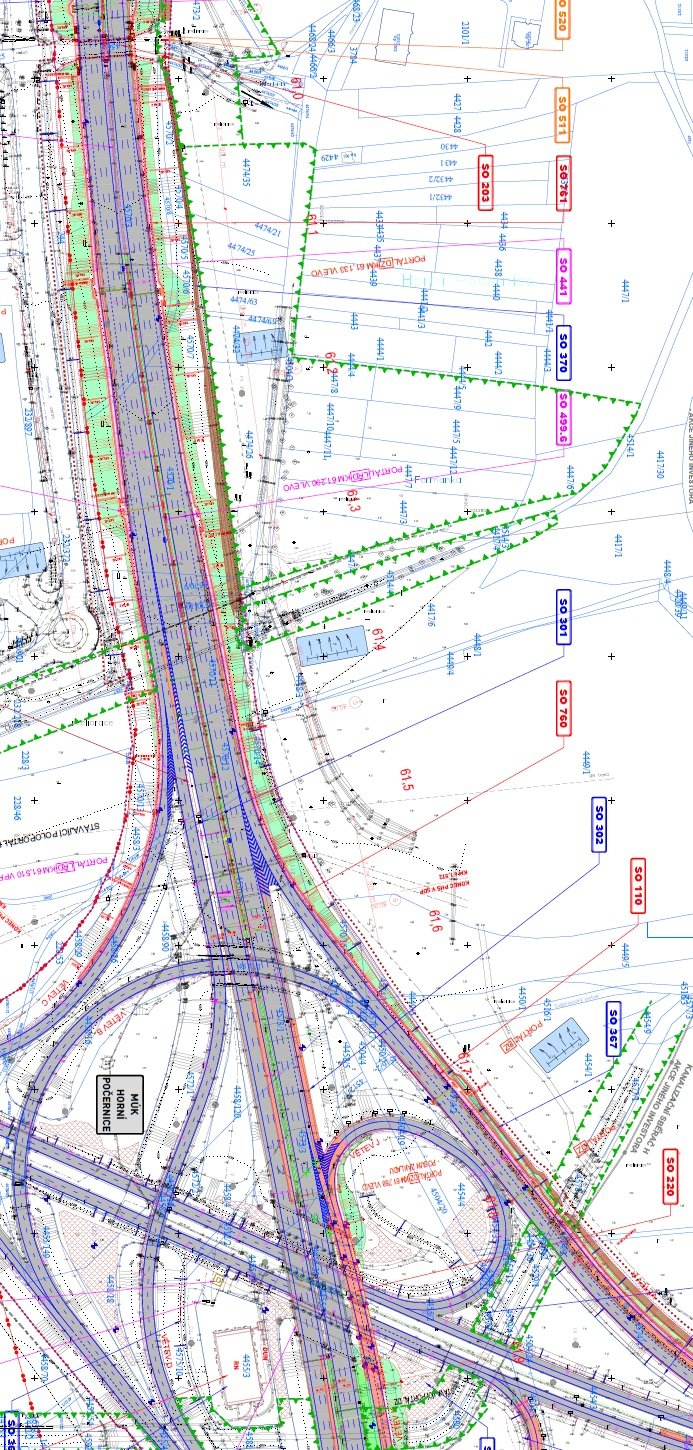

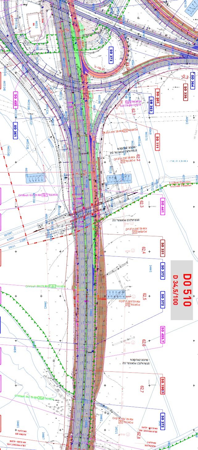

Tam je to o něco lepší, přikládám DÚR 02/2020, taky od APIS, nevím, jestli stále aktuální

Příspěvky: 10434
Díky, směr 511 vypadá docela už vpohodě, směr 520 je to za mě hrozně krátké ten pravý připojovací pruh... :( Proboha proooč ? Proč není ten pruh dlouhý až po most přes Hartenberskou ? Vždyť se stejně bude těleso rozšiřovat a nic jiného tomu prodloužení nebrání.
