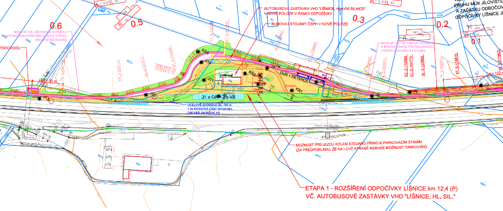

Trošku starší info, ale připravuje se odpočívka Lišnice vpravo, aktuálně probíhá GTP viz. TA
Snímek obrazovky 2024-09-13 184104.png (320.95 KiB) Zobrazeno 2726 x
