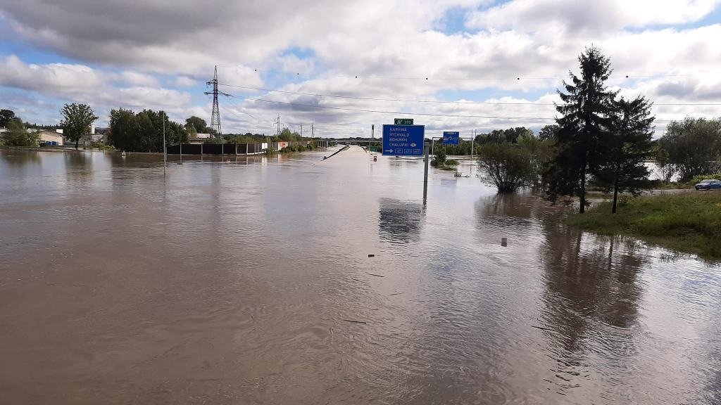

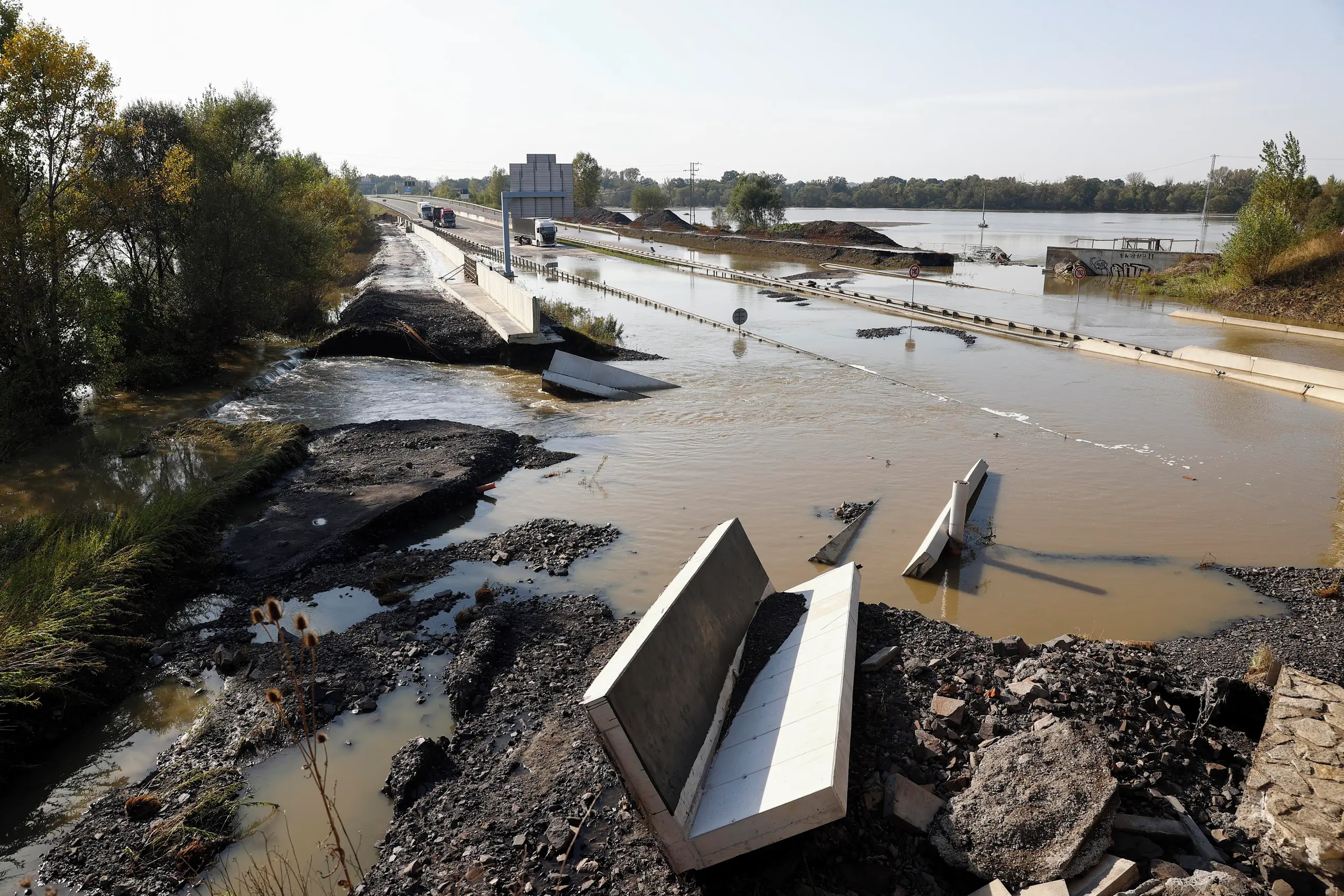

Z něčeho by bylo vhodné si vzít ponaučení (očekávat Q100 do 5 při úpravách protipovodňových opatření, ne vždy přijde voda z toho správného směru).
První foto je z přestavby protipovodňových hrází (velká smůla, že to přišlo teď), na druhé je vidět díra pod protihlukovými stěnami, tlak vody spíše z opačného směru než se očekávalo při stavbě.
zdroj fotek https://www.novinky.cz/clanek/domaci-fo ... n-40489184
maximální zatopení dálnice bylo +- v této úrovni více https://www.facebook.com/photo?fbid=107 ... 1164556305
