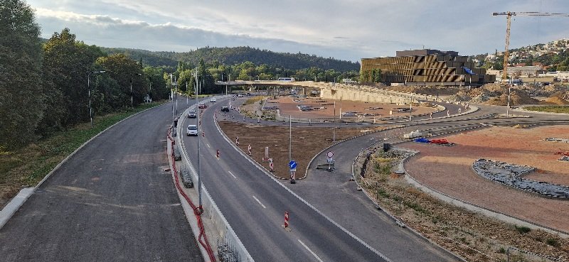

Dneska jsem tam byl na kole. Pěkny vyhledy. Lavka hezka. Občas par detailu a nedodělku.

Ty gabiony posazené k new jersey a pak dlouho nic a zase gabion, to je finální stav ?

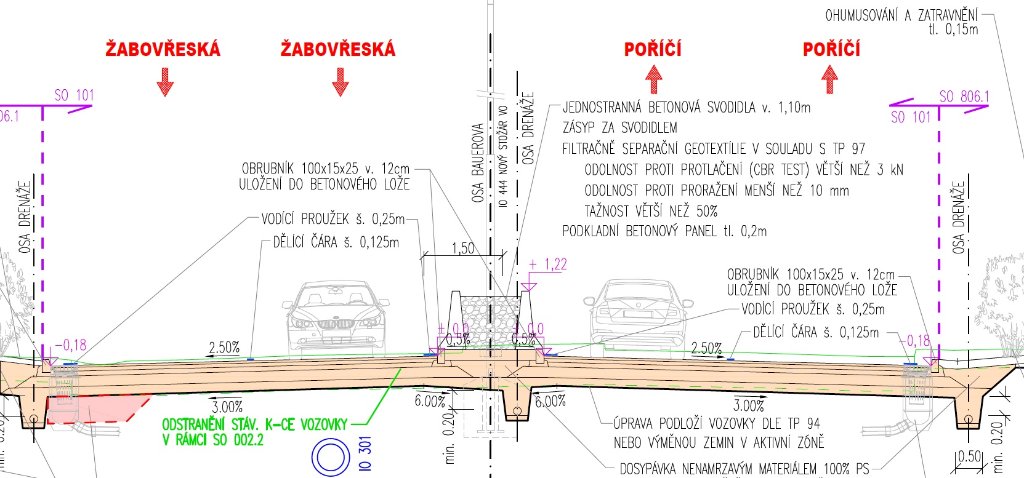

kot píše: 7.10.2024 11:41:40 Ty gabiony posazené k new jersey a pak dlouho nic a zase gabion, to je finální stav ?
Zajímavá otázka. To new jersey by určitě mělo přijít i z druhé strany. Ale.. v zadávačce gabiony vůbec nejsou, tam se má celý prostor jen zasypat, podobně jako v žabovřeské.

právě, že to bude asi jak na Žabovřeské, nechá se po prorůstat popínavkama

V zadávačce jsem ten detail s gabionkou nenašel.
ale je pravda, že na té žabovřeské jsou prosté zásypy s kousky gabionu prostřídané... já si pamatoval jen ten zásyp.
