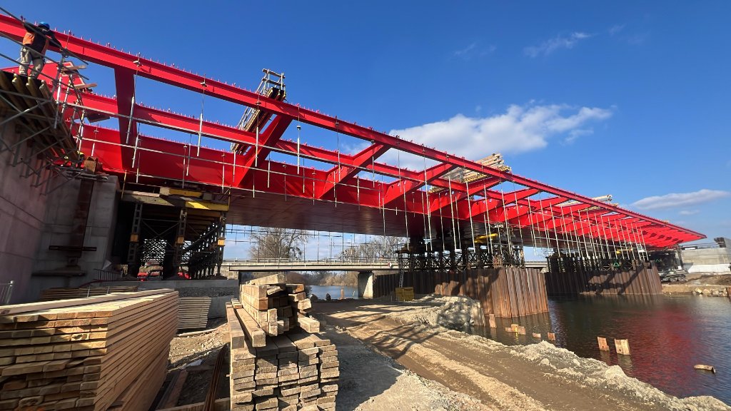

Most byl dnes vysunut. Od půlky března proběhne montáž oblouku.

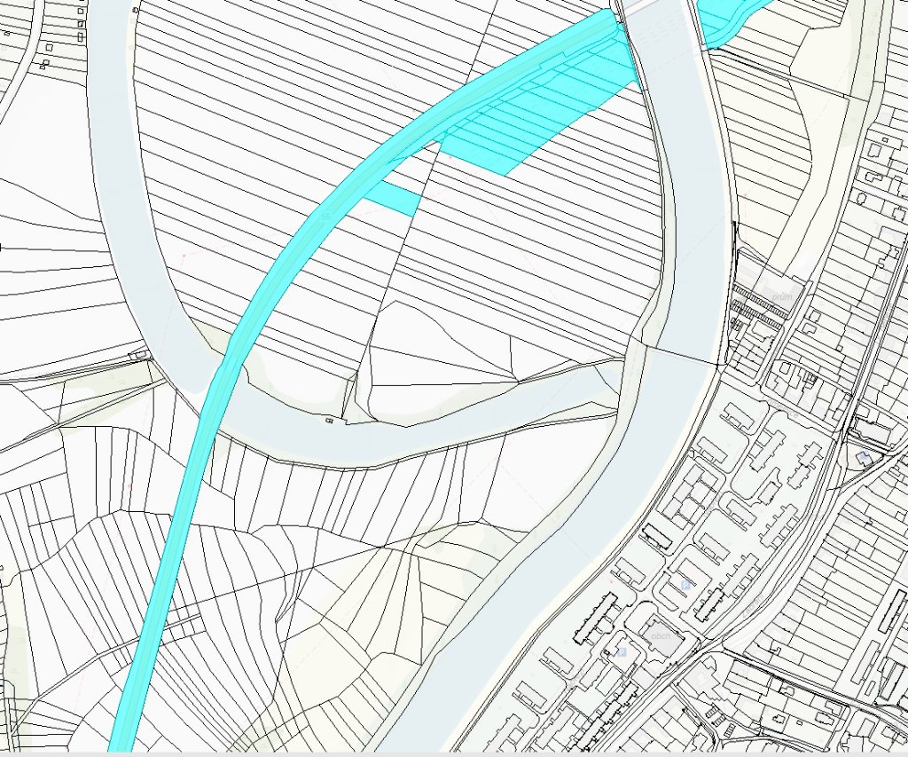

Díval jsem se na katastr a všiml si, že ještě nejsou odděleny pozemky mezi mostem přes Moravu a Fatrou( I.etapa)? Jsou tam nějaké problémy nebo jen katastr nestíhá?
Re: [D55] 5506 Napajedla - Babice
To není katastrem. V letáku se o tom píše. II. etapa má už dlouho pravomocné ÚR a podána žádost o SP, ale u I. etapy se šlo cestou DUSP a teprve v červnu 2024 byla podána žádost o povolení záměru.

Aha, to jsem přehlédl. Děkuji za objasnění.
Tak snad to na DESÚ rychle schválí.

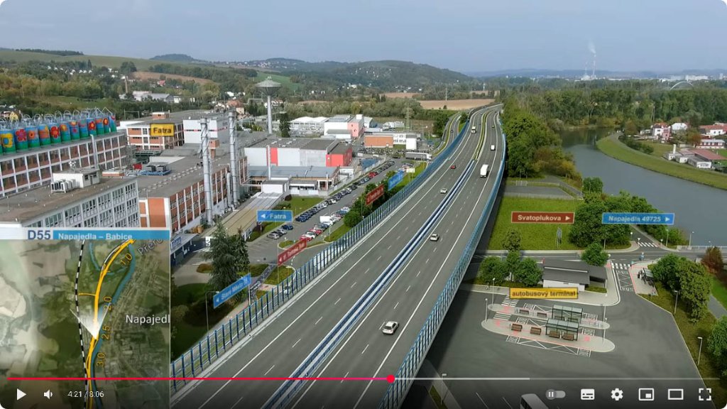

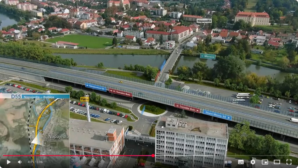

Je jenom škoda, že vizualizace estakády ukazují pohled z ptačí perspektivy a neukážou pohledy z pozice diváka stojícího na nábřeží Napajedel případně u zámku. Pohled by ukázal betonovou estakádu vysokou i sprotihlukovou stěnou (odhaduji) minimálně 12m od okolního terénu a v místech, kde zasahuje do dna řeky Moravy minimálně 15m od hladiny.

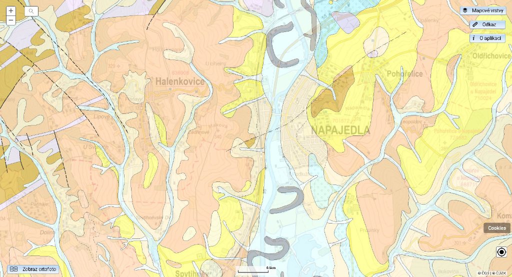

Na geologické mapě okolí Napajedel je vidět, že tunel pod Makovou by procházel v celé délce pískovcem, ale plánovaný Spytihněvský zářez prochází v celé délce nestabilní spraší a sprašovou hlínou.https://mapy.geology.cz/geo/
Geologická mapa 1 50 000 (Lite) kopie.jpg (166.66 KiB) Zobrazeno 1975 x
