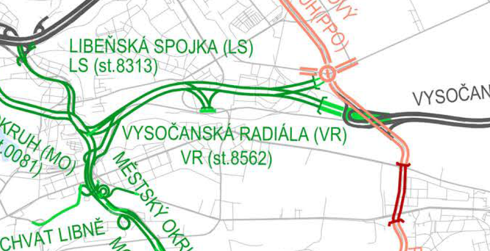

Někde byla dokonce mapa, jak to je na Kolčavce napojené do té tunelové varianty MO. Je tam málo místa, malé poloměry, nemůže to fungovat...

Nikdy jsem nezaznamenal nic jiného (novějšího) než toto. To že to bude tunel je jasný.

Tohle tunelové řešení je podle mě dlouhodobě platné. Tedy není to novinka. Akorát se bude muset nějak nově upravit napojení na relativně nově zatunelovaný MO na Balabence a je otázka, zda je tam vůbec nějaké reálné řešení. Jak upozorňuje michal výše.

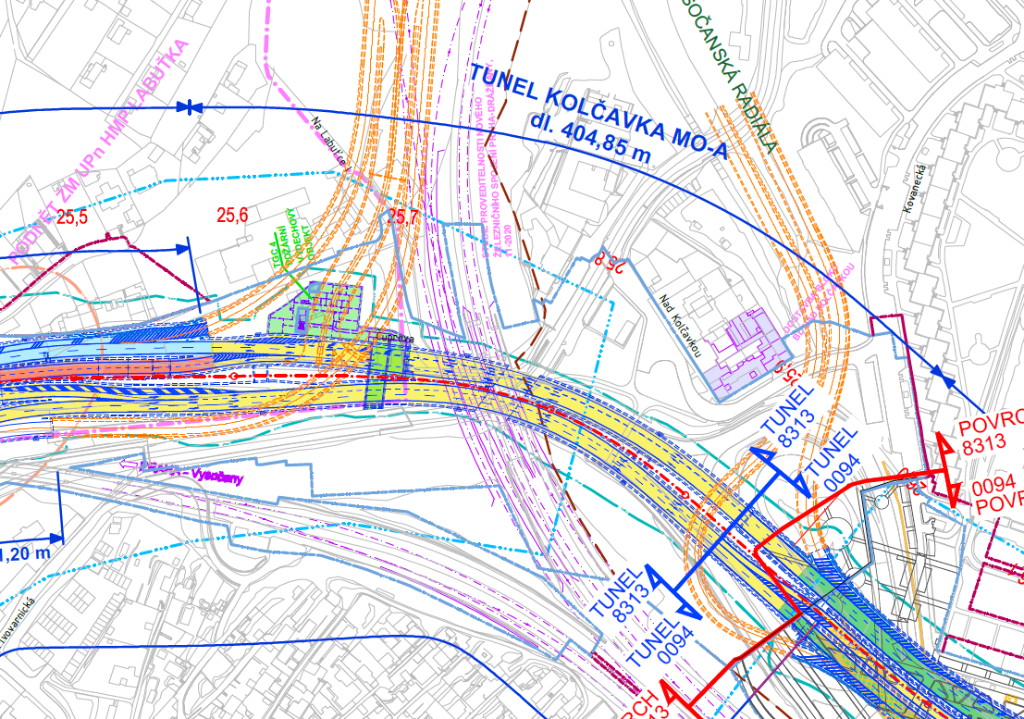

Tak zas takový amatéři to nejsou. Už v té první studii tunelové varianty (2019?) s jejím zaústěním počítali a tunely se na to připravují.
Toto je z DUR:

Průplet s připojením Libeňské spojky bude hustej. Nebo nebude vůbec?

Nebude vůbec, je to patrné na levé straně obrázku. Libeňská spojka je připojená uvnitř mezi troubami MO, VR zvenčí.

Spojka se připojuje/odpojuje vnitřkem, radiála vně. Vlevo to jde vidět - červená je spojka z centra, do centra je žlutě - ukončovaný pruh.
Hůř to vychází ve vazbě MUK Balabenka - Vysočanská. Tam bude (asi) průplet. Ssi lepší si prostudovat samostatně:
