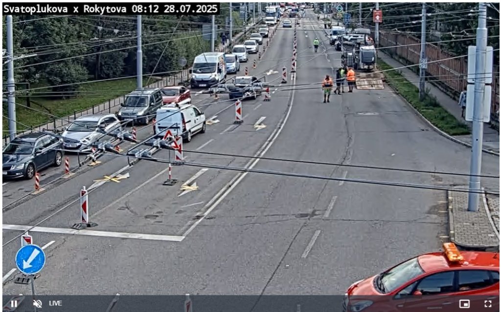

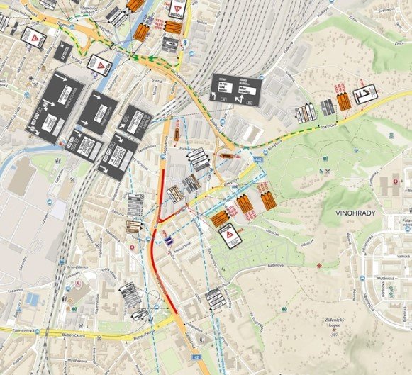

Od 28.7. 7:00 do 31.8. bude probíhat oprava povrchu v ulici Svatoplukove od Staré Osady po křižovatku s ul. Markéty Kuncové + Rokytova od I/42 po Komprdovu s provozem na obou ulicích v režimu 1+1, podrobnosti s etapizací zde: https://zidenice.brno.cz/w/informace-o- ... -31-8-2025 nebo zde: https://kopemezabrno.cz/2025/07/23/jiho ... -rokytove/
Rekonstrukci severní části úseku je možné sledovat na kameře BKOMu: https://www.bkom.cz/dopravni-situace/detail/52
Právě dovezli frézu :D

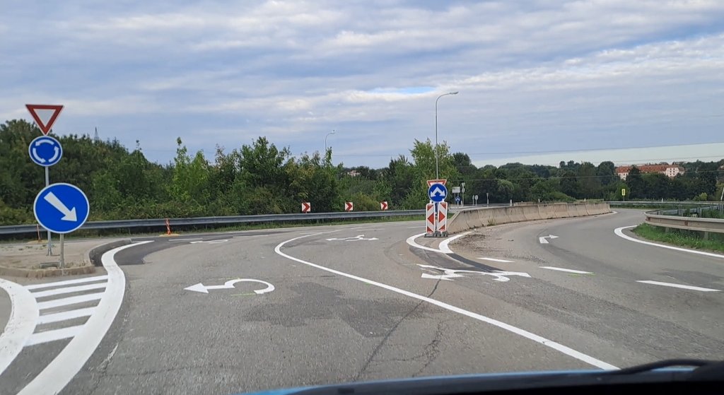

Tak už je konečně východní turbo-okružka na MUK Chrlice kompletní včetně VDZ. Doufám že bude ještě doplněno SDZ ve stylu portálů na co jsme zvyklí třeba ve Slatině, protože v současnosti je to dost matoucí.
Co se týče VDZ, tak je to slušná patlanice, hlavně kolem sjezdu na D2 a výjezdu od Decathlonu. Škoda že se neudělal komplet obrus, toto odstraněné VDZ a nahrazené novým s lokálními rozšířeními tmavým asfaltem vypadá fakt děsně a pro neznalé velmi nepřehledně.

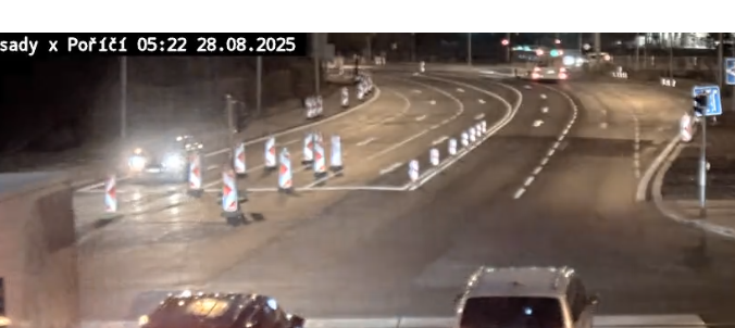

Mělo by to skončit 1.9.2025.
Chápu to správně, že tam ty pruhy teď budou jinak? Viz domalovaný předpoklad.
PetrN
Příspěvky: 1176
Re: Menší silniční stavby v Brně
Příspěvek od PetrN »

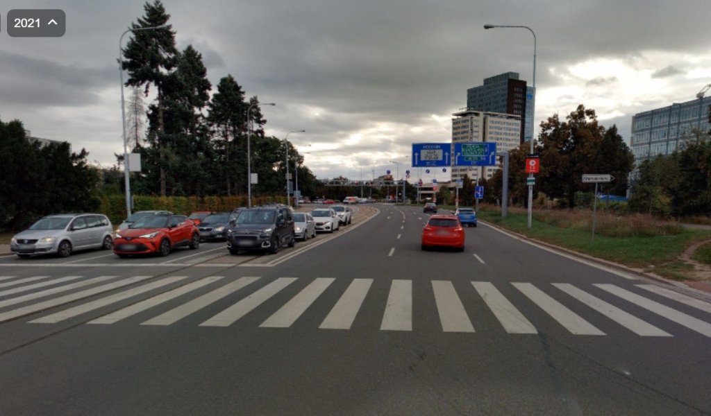

To si upřímně nemyslím, dát sdružené levé odbočení (nijak extra zatížené) se zatíženým přímým směrem by z pohledu řízení křižovatky byl absolutní nesmysl kvůli výraznému omezení kapacity. Pokud je to namalované takto, tak si upřímně myslím že zde bude spíše zakázané levé odbočení, protože lze velmi snadno Renneskou ve směru od Zvonařky obsloužit přes Heršpickou, zákazem odbočení se zároveň zvýší celková propustnost křižovatky. V tomto ohledu by samozřejmě bylo hezké mít ve vedlejší křižovatce s Heršpickou ve směru od Zvonařky 2+2 řadicí pruhy (L+L+R+R), ale to se tam bohužel nevleze a musíme se spokojit s L+LR+R.
Mimochodem, na té fotce je vidět že došlo ke zkrácení původního 23m dlouhého přechodu pro chodce o jeden pruh, i tak je to ale furt o 2 pruhy více co bez ostrůvku připouští norma u novostaveb. Dříve směřovaly k Heršpické 3 pruhy už rovnou od křižovatky s Renneskou, ale zase mi pocitově přijde že ten nejkrajnější pruh pro pravé odbočení na Heršpickou je nyní delší než býval, čímž by se to mohlo vykompenzovat, ale jen za předpokladu vhodného sladění SSZ, že se nebude vzdouvat přímý směr až do křižovatky s Renneskou čímž by se zablokoval vjezd do řadicích pruhů doprava na Heršpickou...
MaPoX
Příspěvky: 161
Příspěvek od MaPoX »
Tak potvrzuji. Dnes ráno již domalováno a levé odbočení do Renneské už není.
