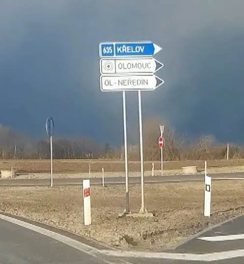

zesp píše: 2.1.2026 10:59:14 Aktuální průjezd od Ostravy se sjezdem na exitu Křelov, obkroužení celého kružáku ...
Na tomto videu jsou krásně zdokumentované mé výhrady k umisťování směrníků až do odbočení (z pohledu řidiče až "za" odbočku, kterou mám jet). Ten kruháč je poměrně rozsáhlý a kdo to nezná, musí před každou odbočkou (téměř) zastavit, aby rozluštil ty blechy na směrníku ZA tou odbočkou a v hlavě si srvovnal, jestli to, co tam je napsáno koresponduje s tím, kam chce jet (např. chci do Globusu, aha, takže Křelov bude dobře). Jiné značení, návěsti a upozornění jsem v tom videu nikde nezaznamenal, takže pokud jedu podle značení, musím "luštit" a tudíž jet opravdu krokem. :(
Příspěvky: 10434
Re: [D35] Křelov - Slavonín, 2. etapa
Taky jsem to tu psal .. jedná se ale pouze o jeden výjezd a to ten ke globusu.
Ty malé směrovky patří věnovat SÚSce do zásoby a osadit tam pořádnou IS7a jako na výjezdech na D35. To co osadili je úplný nonsense viditelný opravdu na poslední chvíli.
Kdyby jenom blešky na směrnících. Poprvé na nich vidím i zkratku města, tedy OL - NEŘEDÍN.
Já tedy nevím, ale tyto zkratky se po světě používají spíš na návěstech dálnic kolem měst, které mají více sjezdů a muselo by se buď neustále objevovat i celé jméno města anebo jen jeho část. Ale řidič, který míjí jedno město za druhým by nevěděl, která část ke kterému městu patří.
Prostě, myslím si, že na směrovku zkratka města nepatří a Neředín stačí. Už kvůli tomu, že druhá směrovka na Olomouc odkazuje. Zjevně chtěl někdo striktně dodržet pravidlo "neztratit cíl", když je to samé na předchozí návěsti :-)
