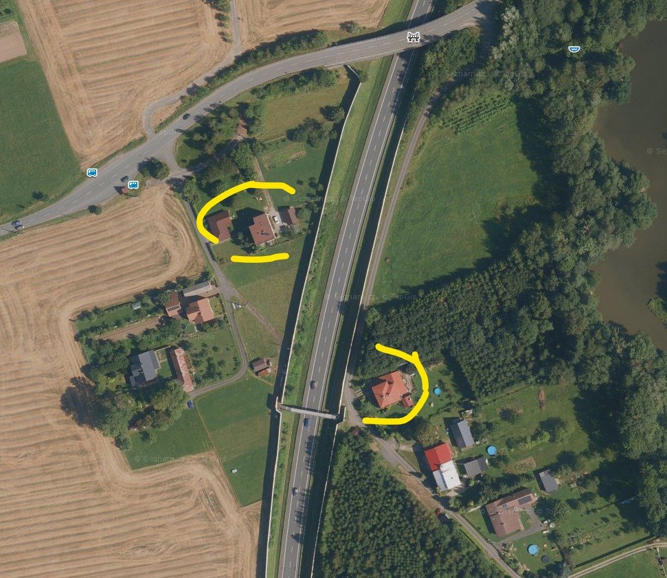

A jak na tom bude 2 doma, čp. 717 a 728, viz níže?
Snímek obrazovky 2026-05-15 201009.jpg (218.53 KiB) Zobrazeno 206 x
