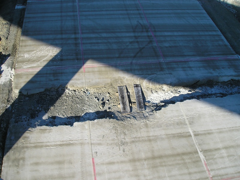

Už jsou na konci. V jednom místě je ale několikametrová mezera...
Re: R48 MÚK Příbor-západ
Ta mezera je místo konce pokladky CB v jednom dni (cyklu) a začátkem dalšího pokračování. Bude dobetonováno dodatečně.

Tak to je dost nepraktické...ta mezera má tak deset metrů... teď budou muset čekat než beton zatvrdne, aby po něm na to místo dojely auta s novým betonem a dodělali to...

A jaký je lepší způsob? Můžou najet i z druhé strany.

To je pravda, mohou otočit finišér a vše kolem, ale pořád se mi to nezdá. Spíš mi přijde, že to bylo dáno tou nehodou, o které se tady píše... bylo to neplánované přerušení, a proto to vyřešili tak, že popojeli deset metrů a začali znova.. ale nevím, nevyznám se v tom tak detailně.
Jestli ten finišer několik hodin stál, tak pak je ten právě dělaný povrch plus všechen nezpracovaný beton ve finišeru nepoužitelný. jediné, co s tím mohou udělat, je ukončit pokládku, pročistit stroj a začít novou pokládku. A tenhle manévr se nevejde do menšího úseku než jsou dvě pětimetrová pole. Ty pole položí později, pokládání vložených polí je celkem standardní operace. Možná to místo na hotové silnici bude vizuálně znát, ale nebál bych se o sníženou kvalitu.
Vlastně mě trochu překvapuje, že byl ještě použitelný ten beton, co čekal několik hodin na korbách náklaďáků.

Jestli to nebylo v pravé poledne, tak to nemuselo tak rychle zatvrdnout. Důležité je, že ta pokládka bude hotova a nebudou na ní viditelné nerovnosti nebo vady.
Takto to probíhalo na D1. Vždy byl beton vybourán v daném poli a dodatečně dobetonován.

Dneska tu mezeru dočistili od betonu až na podklad. Vypadá to, že ji brzo zalepí. Pořád mi ale přijde, že to do září nestihnou dodělat...

Dneska dobetonovávají mezeru, která vznikla při oné nehodě.
