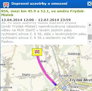

Příspěvek od balance »
Dle JSDI výše zmíněná oprava byla zahájena.
Neznám přesný rozsah, ale zdá se mi to časově poněkud dlouhé ...
Bumbiku, bude nějaká fotka? ;)

Tak oprava dokončena a provoz převeden opět v režimu 1+1 na opravenou část a začíná se brousit levý pás, takže už je jasné proč je to až do 1.7.
balance
Příspěvky: 2183
Re: R56 obecně
No pozor, já vidím v JSDI 12.10. :mrgreen:
Re: R56 obecně
No vskutku, si ani nevzpomínám, že se ten pravý pas dělal už od dubna :D
Ale tak zase to budeme mít hezké :D
