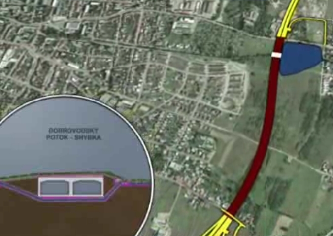

Co mne dostalo oproti těm pozemkům je, že ten tunel v hrázi není gravitačně odvodněný a čerpání bude prý stát 69mil ročně na provozních nákladech to je za 10let více než 0,5mld :roll:
nkú píše:Nejnižší bod tunelu není gravitačně odvodněn, neboť leží pod korytem potoka. ... Čerpání a odvádění dešťových vod má zvýšit roční provozní náklady tunelu o 69 mil. Kč. http://www.nku.cz/assets/media/informace-10-15.pdf
Bobek
Příspěvky: 1636
Bydliště: MO
Re: 0310 Úsilné - Třebonín (obchvat Českých Budějovic)
Příspěvek od Bobek »
:shock: Co na tom může stát skoro 200 tisíc za den?

Já sem v tomto jenom laik, ale to by byl takový problém udělat tunel hlubší, aby nebylo odčerpávání potřeba? :roll:
Bobek
Příspěvky: 1636
Bydliště: MO
No nějaká voda se tam dostane tak jako tak, takže hlubší tunel určitě nepomůže.

a to se cerpa i pod kanalem mezi FR-UK? a jak je to u tech tunelu, co se zhotovi na brehu a potopi na dno reky/jezera? urcite musi byt reseni bez nutnosti cerpat.

Bobek píše::shock: Co na tom může stát skoro 200 tisíc za den?
No, podívejme se na to jako technici.
200 tisíc za den, za současného předpokladu, že náklady na čerpací práci bývají 80% a na servis a údržbu zhruba 20% znamená, že cca 160 tisíc za den jsou přímé náklady na čerpací práci. Při stávajících cenách elektřiny a za předpokladu dobrého výběru dodavetele silové elektřiny se dá docílit konečné ceny 3 400 Kč/MWh (komodita + distribuce). To by znamenalo spotřebu cca 47 MWh elektřiny denně na čerpání.
Ze základů fyziky je známo, že na přečerpání jednoho kubíku vody o jeden metr je třeba 10 kJ, což po přepočtu činí (0,00278 kWh), pokud budeme předpokládat čerpací výšku řekněme 20metrů a celkovou čerpací účinnost 75% tak vychází, pro čerpání bude instalováno 2 MW čerpadlo a denně bude přečerpáno 720 tisíc kubíků vody což je zhruba 8,3 kubíku za sekundu.
Pro ne-energetiky dodávám, že takto velké čerpadlo má velikost jako středně velké nákladní auto a obdobně velké je například instalováno jako hlavní okruhové čerpadlo chladících věží v JE Temelín.
Takže je to buď zjevný nesmysl (překlep) a nebo strašidelný tunel do rozpočtu....

Já mám dojem, že se jedná o přečerpávání potoka přes těleso "tunelu", nikoliv o vyčerpávání průsaků z tunelu. Mělký tunel si přece vymyslel nějaký radní , aby mu D3 nehlučela na jeho pozemky potenciálně stavební.
Kuba
Příspěvky: 1410
Příspěvek od Kuba »
ano evidentně se jedná o přečerpávání Dobrovodského potoka, což je vidět na videovizualizaci.
http://www.dalnice-d3.cz/public/data/me ... ohurka.flv

Ptákjarabák píše:Já mám dojem, že se jedná o přečerpávání potoka přes těleso "tunelu", nikoliv o vyčerpávání průsaků z tunelu. Mělký tunel si přece vymyslel nějaký radní , aby mu D3 nehlučela na jeho pozemky potenciálně stavební.
I tak je 8,3m^3 za sekundu průtok menší klidné řeky, ne potoka. Třeba Sázava má dnes před soutokem 7 a Vltava v Praze 100.

Pro překonání překážek lze použít shybku - zadarmo. Čerpat se nebude, je to i ve videu 00:47.
http://cs.wikipedia.org/wiki/Shybka

Potok se skutečně nečerpá, v číslech je ale někde chybička. Jedná se o čerpání vody z tunelu. On totiž tento tunel má tu nevýhodu, že je oproti jiným (vrcholovým) tunelům, ze kterých vždycky ta voda někde nakonec vyteče, jaksi v ďolíku. Takže máme tunel v údolí - taková místní specialitka. Ono se trochu zapomíná, že ta dálniční trasa tu je od roku 68, na rozdíl od spekulantů s parcelami, tito "paroháči" sem přišli po 90-tým. MÚK Hůry se bude dělat zcela jinak, s velkou šiškou nahoře a rampy nové. Ony dneska už stejně nevyhoví normám :-(.

No jestli se tim "čerpánim a odváděnim" nemyslí taky napojení do kanalizace, tam pak jeden kubík stojí řádově desítky kč a ne pouhých pár watthodin v ceně několika halířů. Nemluvě o tom, že kilometrovej tunel bude mít cca megawatt trvalý spotřeby na větrání a osvětlení (a samozřejmě osmdesátku).

Připadá mi to, že to bude za čerpání dešťové vody (to co tam může napršet - spíš stéci z šikmých nájezdů). On ten tunel je vlastně takový podjezd pod loukou. U podjezdů se toto běžně řeší, jedině že tady ty plochy budou trochu větší. Dešťová kanalizace se dimenzuje podle důležitosti komunikace na návrhový déšť, který může přijít několikrát ročně až po průtrž jednou za deset let. Dokážu si představit, že tam jsou kapacitně čerpadla nadimenzovaná právě na průtrž jednou za deset let, ale poběží na ten plný výkon 15min jednou za 10let... Pokud jsou vjezdy do tunelu dlouhé něco kolem km, pak mi vychází, že by tam bylo potřeba čerpadlo na 2 m3/s tj, blížím se výpočtu MichalaR. Možná kvůli redundanci jsou tam rovnou dvě.
Že by někdo našel v rozpočtu čerpadlo a podle příkonu na štítku spočítal, že poběží non-stop? Ten nález NKÚ snad někdo oponuje? Že by těch 69mil byly platby za jistič, podobně jako jsme onehdá řešili u těch ventilátorů.

Nystrom píše:...Jedná se o čerpání vody z tunelu. On totiž tento tunel má tu nevýhodu, že je oproti jiným (vrcholovým) tunelům, ze kterých vždycky ta voda někde nakonec vyteče, jaksi v ďolíku. Takže máme tunel v údolí - taková místní specialitka...
Pokud se nepletu, tak Zlíchovský tunel je také odčerpáván ... a Blanka asi taky bude (teda už dávno je) odčerpávána nonstop.
Tunelů pod řekama mají na světě spousty, takže zase taková rarita to nebude.

Dle mých informací se v tomto místě řeší varianta odvodnění tunelu jiným tzv. gravitačním způsobem, a to pomocí štoly, která má vést směrem k centru města, takže náklady na přečerpávání by měly být už v tuto chvíli passé...
