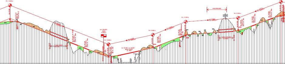

Koukal jsem se na dokumenty v EIA a překvapilo mne umístění těch tunelů a jejich délka. Čekal jsem tunely delší (jsou 510 m a 430 m). Naopak ten viadukt v Poříčí jsem čekal vyšší, něco jako most Vysočina.
Trasa v EIA byla zpracována na R27,5/120. V té současné optimalizaci asi na trasu nikdo nešahal a jenom se zúžila kategorie. Docela by mne zajímalo, jak by vyšla úspora v R21,5, když by se dělala trasa přímo pro tuto kategorii. Když jsem tak na to koukal, tak by to možná bez těch tunelů šlo.
K čemu mi je oblouk na 120km/h, když se strefím do kopce a bude se tam jezdit 80km/h?
Jenomže ony ty provozní náklady na tunely nespadají do investičních nákladů, které se dotují. Provoz se nedotuje.
- D11TrutnovProfil.jpg (73.2 KiB) Zobrazeno 13458 x
Re: 1108-9 Jaroměř - Trutnov - Královec - Polsko
Ano, R21,5 v jiné trase by se dala udělat bez tunelů, ale znamená to změnu územních plánů a nové řízeni EIA, což by významně oddálilo realizaci. Takže pro 21,5ku se údajně upravuje pouze výškové vedení ...
