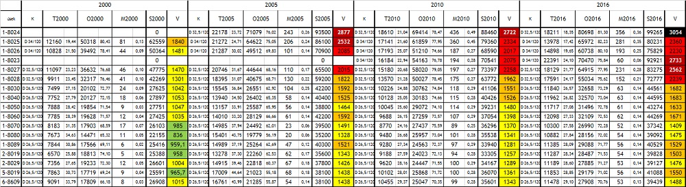

Zajímavé informace nám vyjdou, když k jednotlivým úsekům měření přidáme kategorii silnice a intenzitu dopravy tou kategorií podělíme. Tak porovnám i úseky mezi sebou. Je rozdíl, jestli je 20.000 aut na D34, D26.5, R22.5 nebo S11.5. Přikládám porovnání D1 od Prahy po Jihlavu. Je pěkně vidět, že úsek po Mirošovice pomalu začíná nestíhat převádět dopravní zátěž.
- D1.jpg (227.43 KiB) Zobrazeno 10963 x
