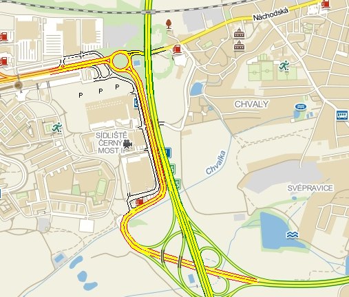

Co byste řekli tomuto?

Pardon, k čemu je to dobré? Že by nám přibyl kulaťáček na konci čtyřpruhu? Ale šlo by si z té stojící kolony odskočit na nákup!! :lol:

Dobré je to ke zrušení MÚK R1 s II/611 (Chlumecké). Jen si myslím, že problémem by nebyl jen kruháček, ale hlavně směrové parametry toho čtyřpruhu od křížení D11 x R1 k Chlumecké.

V současné době dost zbytečné
objem aut sjíždějících na Chlumeckou hodně poklesl, když tedy není průser na Šterboholské a je třeba objíždět tudy
hodně toho mizí na VR
a odpolední kolona do Počernic je daná špatným řešením na křižovatce Ve Žlíbku a sjezdem z R10 k průmyslové zóně , tady se v podstatě odbočit vlevo nedá

Ale co pak s tím 4 pruhem? Pod chlumeckou byl vystavěn podjezd a tudíž nemůže být napojena k Ikei, která se snad taky jmenuje Chlumecká.

Omlouvám se jestli jsem ducha mdlého, ale vysvětlete mi prosím někdo po lopatě proč se mají tarasit rampy R10xChlumecká?

Přesně to, jak jsem to namaloval. Dokonce si ani nemyslím, že by to bylo drahé řešení - dalo by se udělat v rámci upgradu 510 - v součinnosti s městem.

No já bych v rámci upgradu, na který je potřeba EIA, ÚR na ty sjezdy z R1 na Chlumeckou moc nešahal. Podle mne dálnice za humny na kterou nemůžu najet by jenom nadzvedla místní. I odpůrcům v Běchovicích vadí zrušení některých sjezdů na R1.
Čekal jsem, že to vykřižování bude horší a zatím od zprovoznění Vysočanské radiály to je v mezích únosnosti.

Marooned17 píše:Co byste řekli tomuto?
Nemám pro to jiný výraz než "totální kravina". Dosáhnete tím těchto výsledků:
- odříznutí nemalého a hojně využívaného P+R parkoviště od příjezdu z okruhu
- řádně tím zkomplikujete příjezd k metru, pokud tam budete chtít někoho vyzvednout, nebo naopak někoho tam odvézt (a že jde o relativně velký počet aut je jisté)
- znemožníte "vysadit na metru" spolujzdce, pokud pokračujete někam jinam, než on
- navedení dopravy mířící z města ven do obchodní zóny přes x SSZ a tím i nekonečné kolony
Ještě se Vám to jeví jako dobrý nápad?
Podle mého skromného názoru na okruhu v takovéto blízkosti sídliště nikdy nebude povolena větší rychlost než 80 km/h - a v takovéto rychlosti se ty 3 MÚK za sebou dají projet celkem bezpečně. Hovoří pro to moje denodenní zkušenost - nehody se tu vyskytují skutečně jen zřídka.
A pro odpůrce omezení rychlosti - prosí uvědomte si, že stavba 511 bude mít tunel a tedy omezení na 80 km/h. Jedno další o kus dál už nehraje roli.

Obávám se, že tak levné by to nebylo. Díky nedostatku prostoru by bylo nutné R1 (a nejspíš i ten nový 4pruh) vést na zárubní zdi délky cca 600 metrů a výšky 5-8 metrů.
Jo a podjezdy pod R1 i tím 4pruhem musíte počítat dva, protože ten druhej už má léta územní rozhodnutí i stavební povolení - http://www.praha14.cz/MC/Obrazky_MC/pod ... ezd_VS.gif

No copak P+R, ale ten autobusový terminál by se asi musel někam přestěhovat. :ko:

Tak to mi z toho skutečně nevyplývá, vždyť by byl jen místo na 510 přímo napojen na D11 a na 510 pouze o 500m dál.

Umíte se podívat do mapy? Ve směru od R10 (většina autobusů na terminálu) to ve směry z R10 bude místo jedné rampy o délce 300m cca 2,8km (!!!) abyste se dostal na stejné místo. A jako bonus si počkáte u čtyř(!!!) SSZ navíc. Ještě pořád máte dojem, že to není "kravina"?
