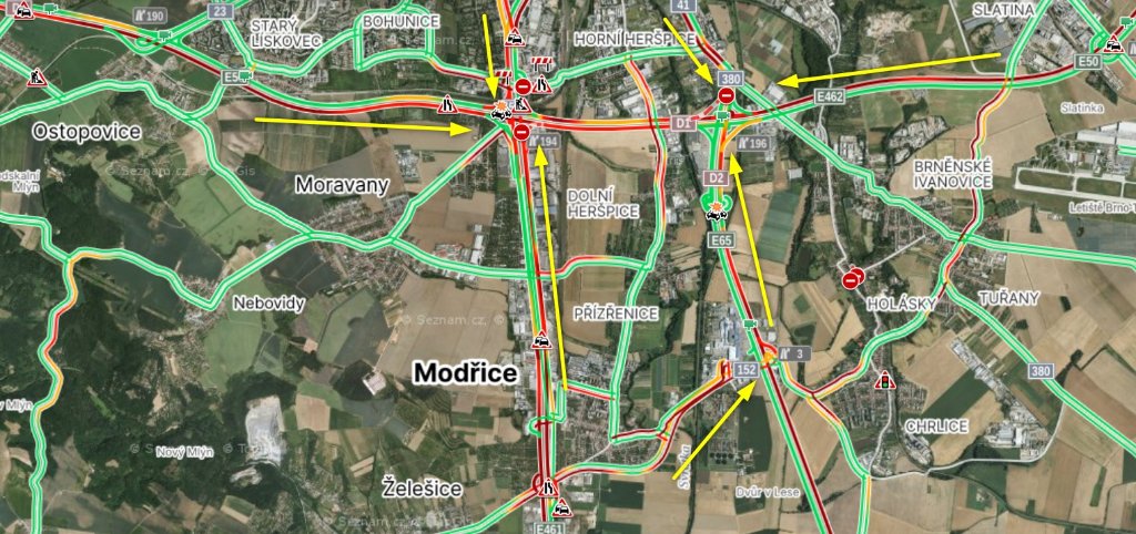

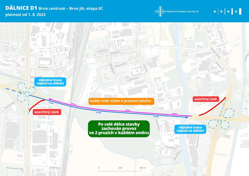

Příspěvky: 12233
Re: [D1] 01191.C Brno centrum – Brno jih
Veronss píše: 29.7.2023 7:50:02 Čekal jsem, že sjezd z Vídeňské od Rajhradu na D1 bude do STOPky.. mno pro jistotu ho zavřeli úplně.. ubrat čtyřlístku nejvytíženější rampu nebude dobrý nápad.
Je to 0. etapa, v rámci které budou postaveny provizorní připojovací pruhy tak, aby zde nemusela být Stop. Po pár týdnech bude opět v provozu.
Bohužel zatím nebude, problém s projektem na připojovací pruh...
To zní zajímavě, prosím problém blíže popsat. :D
Warcz
Příspěvky: 2375
Příspěvek od Warcz »
Pěkný.
Mazec. Na Googlu to teď vypadá výživně... Ta zpětná rampa nemůže pobrat směr D1-I/52, objížďku pro opačný směr a do toho ještě další relace, které tudy jezdí... :crazy:
