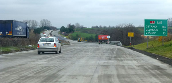

Foto včera obě stavby.

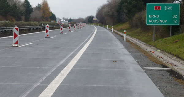

Rekonstrukce CB vozovky km 220,2–225,85 L
SKANSKA
Tak jsem si to projel a myslím, že slušná práce.
Výhrada ale k přechodu z CB na AB tady (http://www.mapy.cz/s/8RBr). Ikdyž to bylo broušeno (foto http://gallery.ceskedalnice.cz/index.ph ... y/DSC02254), tak i v 80 kmh to "hodilo" celkem vlnu ... :?
Jsem zvědavý, jak to bude působit ve 130. Třeba to nebude tak patrné ...

včera jsem jel do Brna a zpět, musím přiznat, že Skanska mě nepříjemně zklamala, do rovného povrchu to má bohužel daleko, nedrncalo to moc, ale rovné to taky nebylo, ale je to možná tou 80tkou, možná, že si ten povrch ještě trošku "sedne" každopádně se přidávám ke kolegovi balance, místy jsem měl co dělat, abych neskončil na svodidlech, a při zpáteční cestě se opět ukázala bolest českých řidičů - pravidlo Zipu - ta kolona v protisměru, no děkuju bohu, že jsem v ní nestál ...
edit: naštěstí je to pořád v poho, proti úseku 220 - 216 L - to je něco příšerného - suveréně nejhorší úsek mezi Brnem a Vyškovem - místy díry nebo spíš jámy přímo v CB deskách, místy "protischody" tam je to fakt havarijní a stěží průjezdné, tímto úsekem bych doporučoval příští rok začít ...

Taky jsem čekal něco lepšího, myslím že loňský povrch na 210-214 P je rovnější. Ale hodnotit to lze asi až po zimě a ve 130. Víc jsem ale zvědavý jak se s tím popral Metrostav. Nejvíc mě zarazily ty vyryté koleje po straně, nečekal jsem, že to bude až tak drsné... Taktéž mě nepříjemně překvapilo, že se tady úplně vysrali na VDZ - myslím tím mezi 214-220 v 2+1 ve směru na Vyškov. Levý byl skoro nepoužitelný, protože jezdili všichni po prostředku.
Re: Opravy D1
211 - 214.6 P je naprosto the best tam dávám jedničku s hvězdičkou 220.2 - 225.75P taky - na obou úsecích auto ani neposkočilo, naprosto rovné a perfektní a 220.2 - 225.75L podle včerejška tak 2- nebo 3 ... ale třeba při 130ti to fakt bude jiné, uvidím s odstupem času ... a na Metrostav jsem taky zvědav ...

Nevím jak rovinatost, to uvidíme ve větší rychlosti, ale detail a homogenita betonu u Metrostavu byla k pláči, když jsem tam dělal tu fotku.
