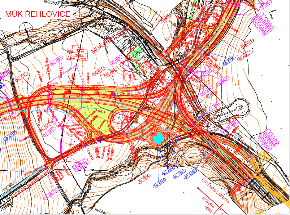

Podle letáku jde D8 přes R63 a R63 hned vedle přes II/258. To se bude muset II/258 zahloubit? Niveleta D8 se asi zvedat nebude, aby to navazovalo na již postavený úsek.
Navíc je to ze stávající II/258 na III/25814 pěkný hup nahoru, to by ani napojit nešlo. Nemáte někdo info jak to bude během stavby řešené podle DIO?

Viz plánek. R63 jde pod D8 v zářezu a niveleta se na mostě přes 258 nemění.

Díky za výkres. Předpokládám, že se jako první postaví přeložka III/25832 (SO A131) kolem kraje Řehlovic a pokud bude umožněn průjezd po II/258 od Stadic, tak to bude v pohodě. Pokud se zavře II/258 a R63 úplně, tak to bude dost problém kudy se tam bude jezdit jak do Tepic, tak do Prahy.

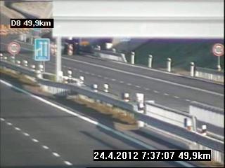

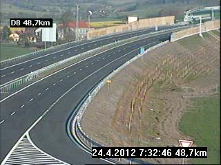

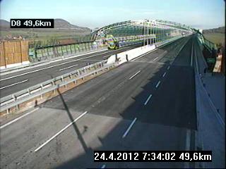

V nějaké reportáži v TV bylo vidět, že na úseku Lovosice - Bílinka je na tom skleněném mostě (Vchynice) značen stoupací pruh vpravo stejně jako na D1 podle staré normy. Proč když se stoupáky vlevo staví už od poloviny 90tých let? Snad není projekt tak starý když se zde určitě dělalo kvůli ekoteroristům spousta úprav? A kategorie D27,5 tenkrát neexistovala... nebo jsem to v televizi jen špatně viděl?

DefiantM: Ten třetí pruh tam vzniká plynule z připojovacího pruhu, proto je to v pravo. Nahoře pak končí levý pruh tak, jak by měl. Viz. obrázky z kamer (u toho posledního už kamera hodně zoomovala, protože je ten konec od ní daleko)
