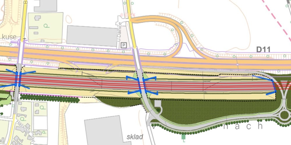

O VRT a součinnosti při její výstavbě ani slovo. Takže teď budeme stavět most, který za pár let kvůli VRT zase zbouráme? Ta trať má vést souběžně s D11 na jižní straně, minimálně jižní opěra mostu by s tím přece měla počítat. Nebo jen já jsem blázen, když si myslím, že kraj by mohl komunikovat i s někým jiným, než poskytovatelem dotací?

maopman: Věřím, že koordinace s uvedenými státními institucemi probíhá, toto je ale investice StČ kraje - s tím se také VRT koordinuje? Zatím to na mě ten dojem nedělá. Alespoň poslední sitaučka (je o 2 příspěvky zpět) totálně ignoruje II/101 v nové stopě mimo Jirny. Chcete mi říct, že kraj tento obchvat "odpískal jednou pro vždy"? Nemyslím si, a pokud "neodpískal", jak si to mám vysvětlit?
A kromě toho na tom obrácku ten most končí na jižním konci nějak "podezřele blízko" jízdním pruhům dálnice. Dnes je šířka jednoho jízdního pásu cca 15m a most je o dalších 18m delší (svah zářezu). Ano, podle té "malůvky" se tam jistě ta VRT ještě vejde, pokud bude v korytě se svislými stěnami. Já nevím, jak je těleso VRT plánováno, možná to bude všechno OK, možná jen vidím všechno černě. Bohužel zkušenost velí být pokud možno skeptický.
Pokud je tady vše zkoordinováno a bude to znamenat pouze to, že rok nebude MÚK funkční pro přestavbu dálničního mostu a za pár let další rok pro novostavbu mostu přes VRT, budu sice "brblat", ale skousnu to.

Přesně tak. V zadávací dokumentaci je i vidět rozšíření počítající s náběhem sjezdu z dálnice

Ano i se zástupci krajských správ se komunikuje, momentálně se jedná o budoucí správce mostů přes VRT na silnicích II. a III. třídy.
Pokud se někdy podaří prosadit obchvat II/101, tak bude napojen do té OK u sjezdu z dálnice. Výškově by měla být VRT cca o 1.5 m níže než dálnice.

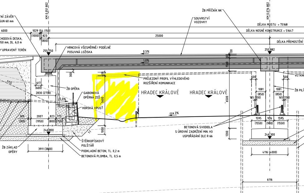

Co se tedy vejde pod most směr HK?
Aktuálně tam jsou 2 pruhy a 1 připojovací. Po rozšíření D11 na 3+3 bude potřeba 3 pruhy a 1 připojovací, a teprve po výstavbě VRT se za náklady SŽ přebuduje sjezd dle malůvky výše.
Posunutím toho exitu blíž k HK taky dojde ke zkrácení vzdálenosti mezi EXIT 8 A EXIT 11.
Celkově v tom prostoru bude dost těsno, ze severu bude až k dálnici natlačený obchvat Nehvizd, z jihu VRT, terminál, oblušné komunikace.

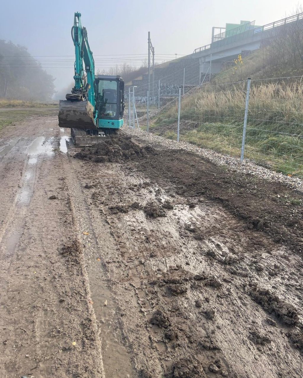

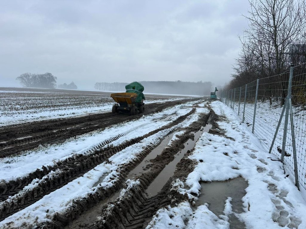

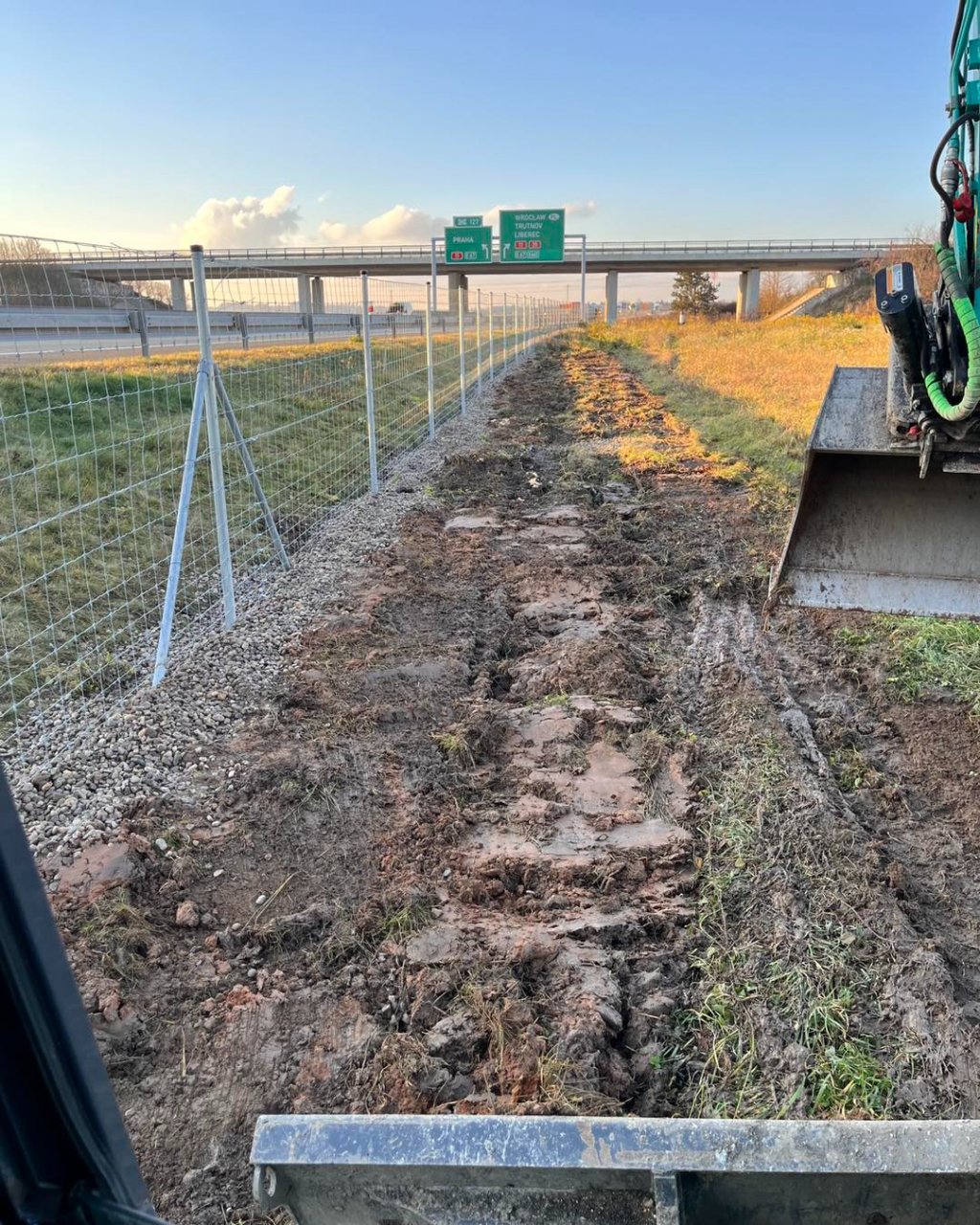

Re: D11 - opravy, rekonstrukce
finišující práce oplocení od společnosti Gornex
