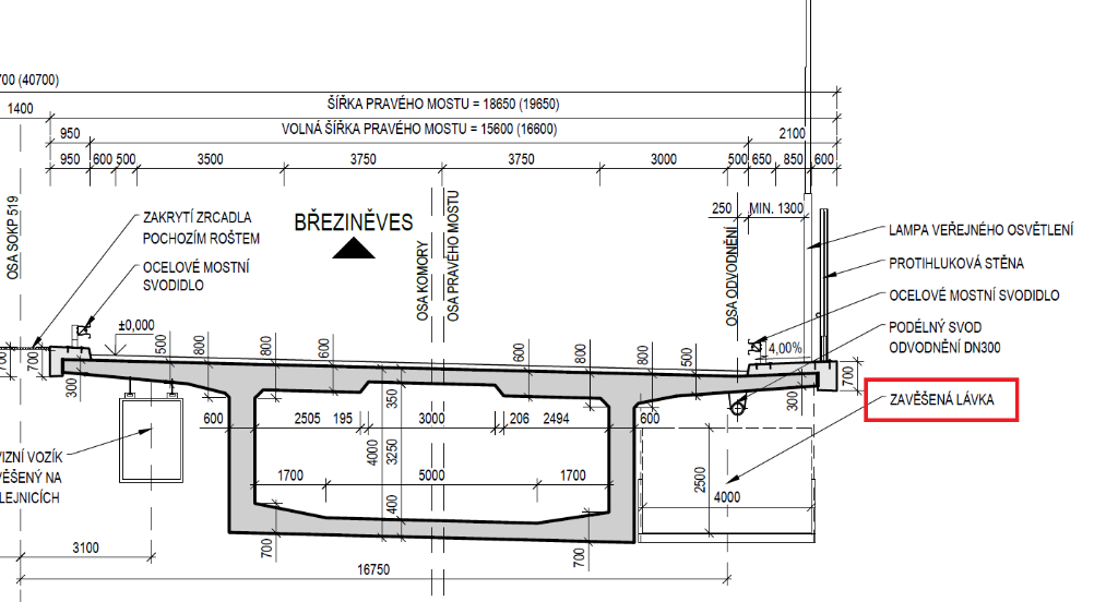

V PD přiložené k EIA oba velké mosty s lávkou uvažují.
most přes Vltavu
519 most lávka.png (164.39 KiB) Zobrazeno 4676 x

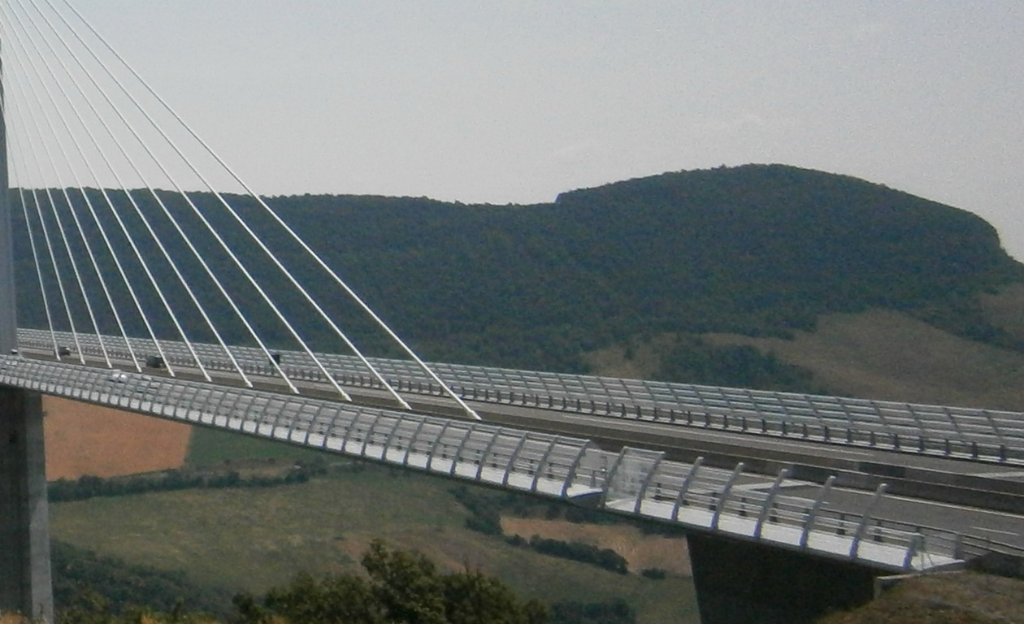

Miku krásně sis naběhl :D Na mostě v Millau je 3.0 m vysoký větrolam vypadající jako PHS. V tom příčném řezu výše je PHS vysoká 3.0 m. S ohledem na aktuální hlukové llimity nebude PHS potřeba, avšak v EIA se píše o zábraně proti spadu slané vody/mlhy z mostu dolů, což bude vypadat něco jako PHS.

možná je, ale je 100% průhledná
tady čekám podobné zvěrstvo, jako vzniklo na černáku přes chlumeckou...
jináč přes millau jsem jel, chtěl jsem ho vidět, tak jsem si i na mýtném připlatil ;)
Re: [D0] 518, 519 Ruzyně - Suchdol - Březiněves
S Millau jsem naživo čest neměl, viděl jsem pouze dokument o postupu výstavby. Předpokládám ale, že v okolí není banda bezmozků, která ty průhledné PHSky zprasí tak jako je to např. na Žabovřeské :twisted:

Miku já to myslel ze srandy, samozřejmě ty konstrukce jsou úplně jiné proporčně. Chlumecká je šílenost jak píšeš. Věřím tomu, že i na mostě přes Vltavu to bude průhledné.

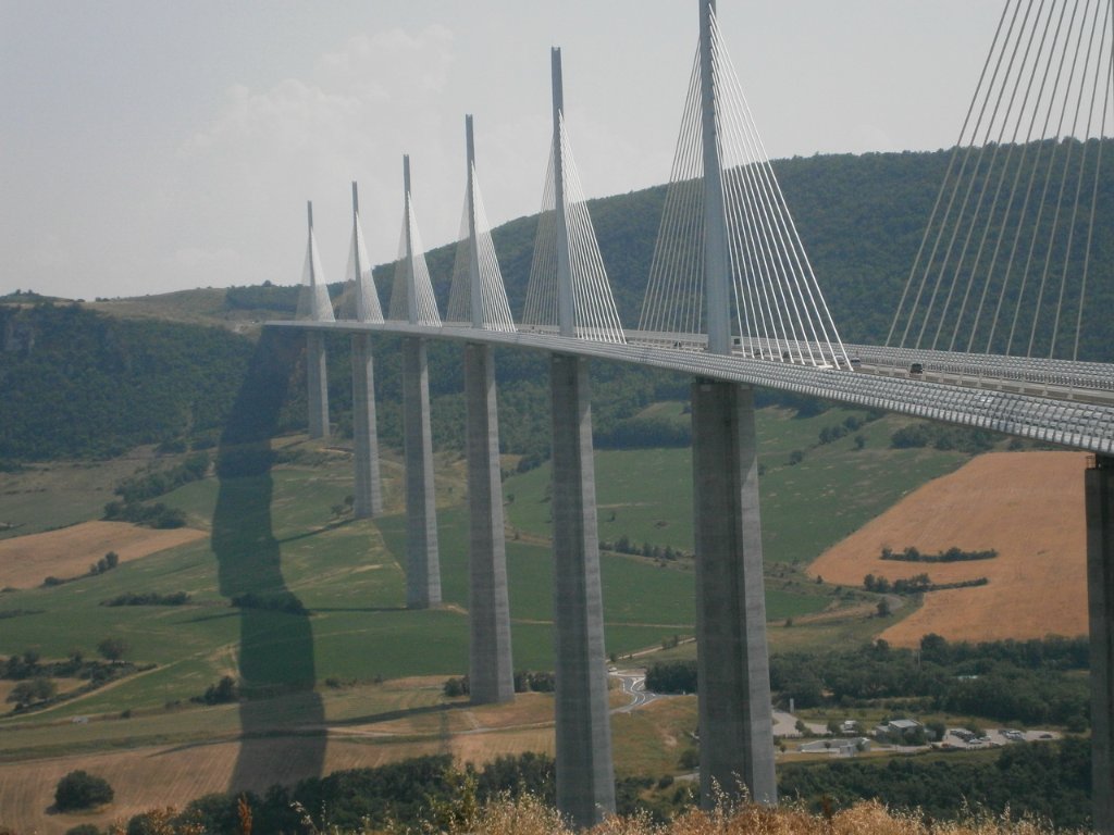

Až příště pojedeš okolo Millau, nejeď jen po mostě ale zastav se i na těchto dvou místech.
https://mapy.cz/s/depenokeku
Výhled z lavičky na most a přístup k nejvyššímu pilíři. Na obě místa se dá dostat pohodlně autem.

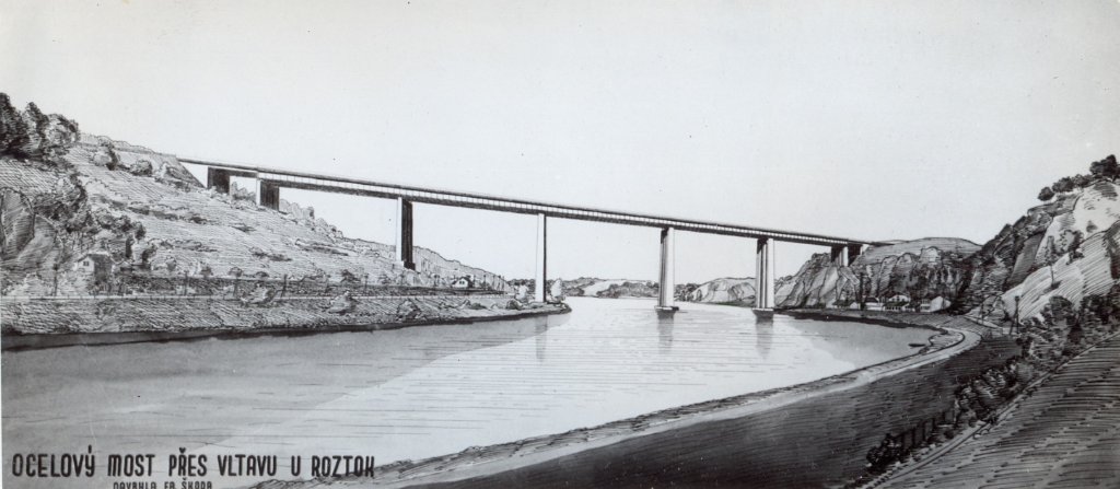

Jinak, mě se líbil i původní projekt mostu přes Vltavu tehdejšího Dálnicového okruhu ze 40. let.

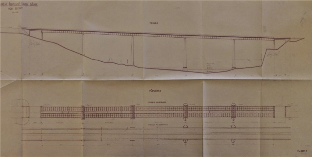

V jednoduchosti je krása....
Schválená konstrukce z let 1939 - 1942
03 - kopie.jpg (103.15 KiB) Zobrazeno 1848 x
