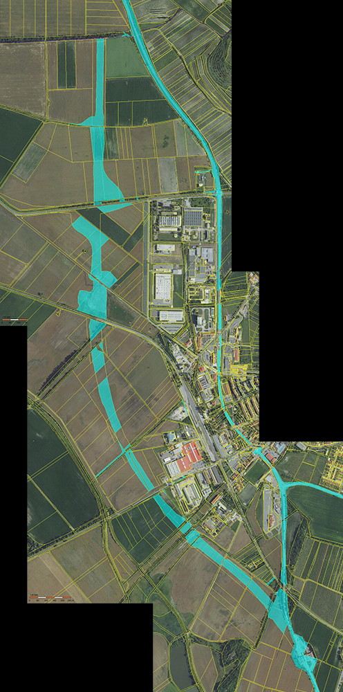

Nečekaný posun s výkupy u obchvatu Mikulova bez pravomocného ÚR a platné EIA
plné rozlišení:
stav k 1.1.2022
stav k 26.12.2020
stav k 20.12.2019
D52 5206.1 obchvat Mikulova 2022-01-01.jpg (525.77 KiB) Zobrazeno 11438 x

Tak to je velká pecka. První opravdu pozitivní zpráva po mnoha letech.
