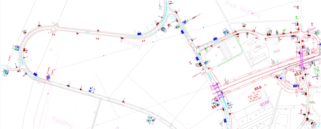

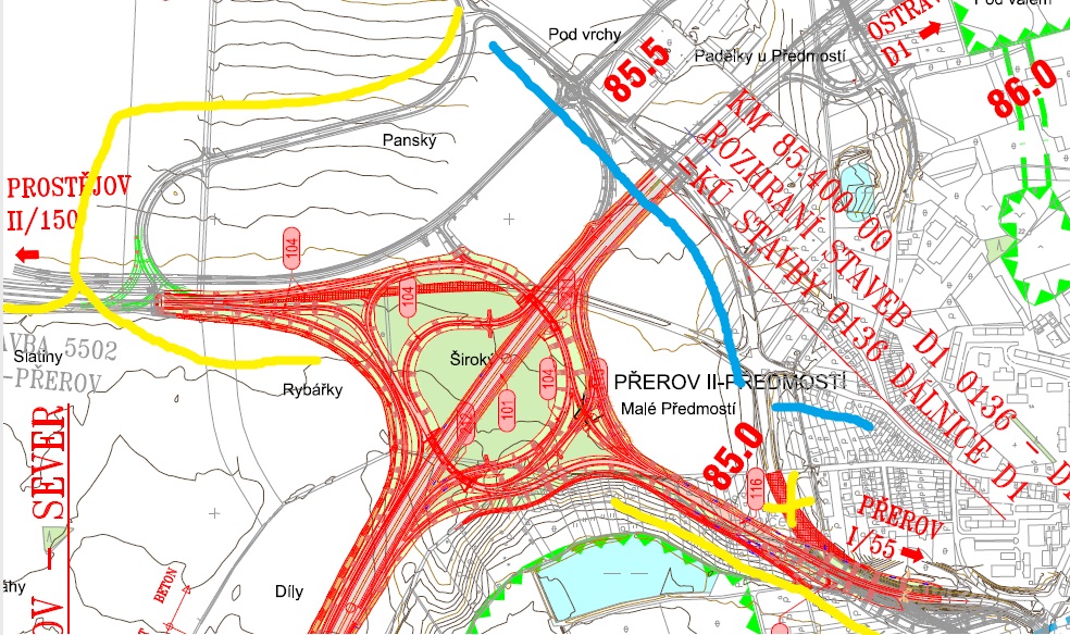

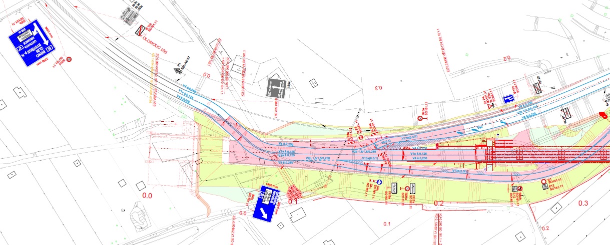

Mohla by mi nějaká dobrá duše objasnit, jaká bude v budoucnosti dopravní situace v místě MÚK Přerov-sever a na přilehlých komunikacích po výstavbě všech dotčených staveb?
Jde mi zejména o napojení současné I/55 ve směru od Olomouce a II/150 od Prostějova. Té oblasti se týkají 3 stavby, chronologicky podle předpokládaného dokončení:
I/55 MÚK s ČD Přerov-Předmostí
D1 0136 Říkovice-Přerov
D55 5502 Kokory-Přerov
Z toho, co se dá v součsanosti zjistit z letáků, tak:
1) Po dostavbě první stavby (a zároveň D1 od Lipníka) bude doprava probíhat po původních komunikacích, jako před zahájením stavby D1 do Lipníka, tedy po "malém obchvatu Předmostí" (Olomoucká ul.). Zároveň do těchto míst zaústí estakáda a bude připraveno napojení do MÚK Sever, zatím nepojížděné.
2) Po stavbě D1 do Říkovic bude zprovozněno napojení od estakády do MÚK Sever, ale zároveň zaslepeno pokračování do Olomoucké ulice směr I/55 Olomouc. Za MÚK Sever se dále napojuje II/150 na Prostějov. Hlavní proud od I/55 do Přerova pojede kudy?? Bude znovu zprovozněna ta současná "šikana" na I/55 - tedy přeložka počas stavby D1 do Lipníka pod kopcem od Lapače (resp. ta nikdy nebude opuštěna?) a doprava svedena také do MÚK Sever, nebo řidiči od Olomouce budou muset projíždět skrz Předmostí?
3) Poslední situace, je dokončena D55 na Olomouc. V letáku je zobrazeno i původní vedení II/150 a I/55 před zrpovozněním MÚK Sever, ale to je zřejmě blbost, resp. možná si to ŘSD v letáku ponechává pro případ, že by se D1 nepodařilo dokončit dříve :) Zde již dotaz s průjezdem Předmostím odpadá, protože díky kruháči na křížení II/150 a staré I/55 je, sic etrochu krokolomné, ale aspoň nějaké, napojení všech silnic do MÚK Sever, a tedy možnost pokračovat do Přerova po estakádě.
Existuje někde nějaký výkres dopravní situace po zprovoznění všech staveb? Je zde doufám nějaká koordinace a přemýšlelo se takto v etapách, že ano...

Ad. 1. Provoz po zprovoznění D1 0137. Doprava vedena na D1 přes provozní MÚK Přerov-Žernov.
Připojení stavby I/55 MÚK s ČD Přerov-Předmostí na stávající I/55
I-55 Predmosti.jpg (214 KiB) Zobrazeno 6910 x
Ad. 2 Severní část MÚK Přerov-sever je napojena na dnešní provizorní I/55, ze které lze odbočit na II/150, jižní část je napojena na stavbu I/55 MÚK s ČD Přerov-Předmostí. Stávající obchvat Předmostí je uslepen před zrušeným provizorním napojením stavby I/55 MÚK s ČD Přerov - Předmostí. Silnice I/55 je vedena od Olomouce po provizorní přeložce přes MÚK Přerov-sever a dále po stavbě MÚK s ČD do Přerova. Žlutá barva. Modrou barvou je znozorně propojení přes Předmostí po staré silnici.
Ad. 3 Po zprovoznění 5502 je severní konec MÚK Přerov napojen na D55. Provizorní napojení I/55 je zrušeno. Díky změně tvaru MÚK Přerov-sever, lze do křižovatky napojit jak stávající I/55, tak i přeložku silnice II/150.
Všechny stavby jsou koordinovány.
Trupman
Příspěvky: 734
Příspěvek od Trupman »
:ok: :ok: :ok:
Díky, Lenny. Takže ta provizorní šikana na I/55 zůstane i nadále až do zprovoznění D55 na Kokory. Tím to dává smysl.
