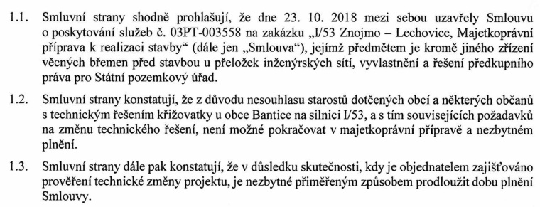

Na úseku Znojmo - Lechovice je nějaký zádrhel. Z registru smluv:
- lechovice.jpg (98.92 KiB) Zobrazeno 10012 x
Re: I/53 Znojmo - Pohořelice
Vůbec se nedivím, že to někomu vadí. 90% křižovatek bude na I/53 mimoúrovňových, nechápu, proč tahle ne. Navíc průsečná
Podporuji kohokoli, komu se tohle nelíbí, i když tím zdržuje a bojkotuje stavbu jako celek. Snad se to podaří ještě zvrátit, je to jednoznačně na místě.
