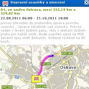

Nyní zhotovitel na základě posledního geodetického zaměření připravuje likvidaci nerovností v celé délce pravé poloviny dálnice úseku km 356,920 – 359,270 jejich zfrézováním a doplněním živičných vrstev do úrovně nově navržené nivelety, dále pak vložení dalších separačních polystyrenových stěn mezi násyp a most SO 8216 (polskou opěru) a most SO 8220 (polskou opěru), opravu dilatačního závěru na mostě SO 8220 (polské opěře). Vše provede v uzávěře v září a říjnu letošního roku.
laicky od pohledu při průjezdu - byla tam jáma (kvádr) přes celou vozovku tak 1m široká a hluboká >3m (někde v novinách bylo 6m), do ní vkládali bílý(světlý) polystyren, tak 40cm-60cm nahoře byly už vrstvy vozovky, polysteren byl možná překryt nějakým betonem

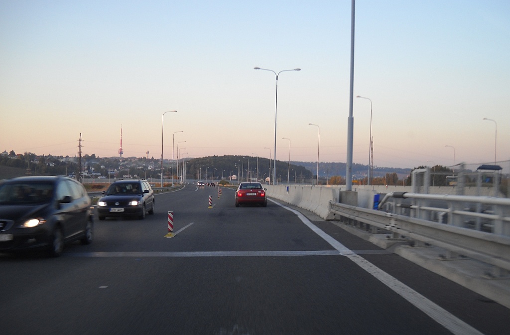

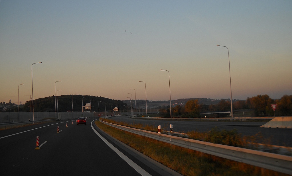

tak směr na Bohumín otevřen po celkové opravě dnes okolo 20:00
hiob
Příspěvky: 792
Re: 4708 a 47091 Rudná – Hrušov – Bohumín (průtah Ostravou)
Příspěvek od hiob »
v úterý večer velké boule s omezením na 60km/h byly
ve čtvrtek večer už nebyly a nebylo ani omezení rychlosti
Nějak nechápu, když řešení trvalo 1 den, tak proč problém (ala skákající TIR) už neřešili v Srpnu a museli jsme si všichni co tam jezdili 2 měsíce ničit tlumiče ...

ano zfrézování těch větším nerovností směr Brno, menší zůstaly
směr Brno je to defakto nová dálnice s AB krytem, krásně rovná , přejezdy subjektivně taky ok
