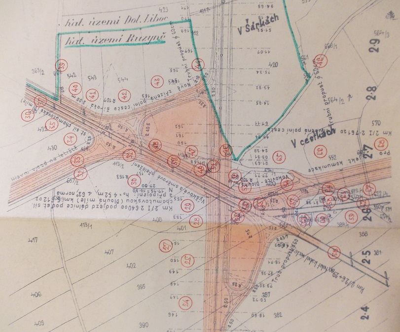

Pouze jako zajímavost. Řešení napojení letiště na tehdy plánovaný okruh a silnici na Chomutov... Rok 1939
- letiště 1939.JPG (267.67 KiB) Zobrazeno 7657 x
