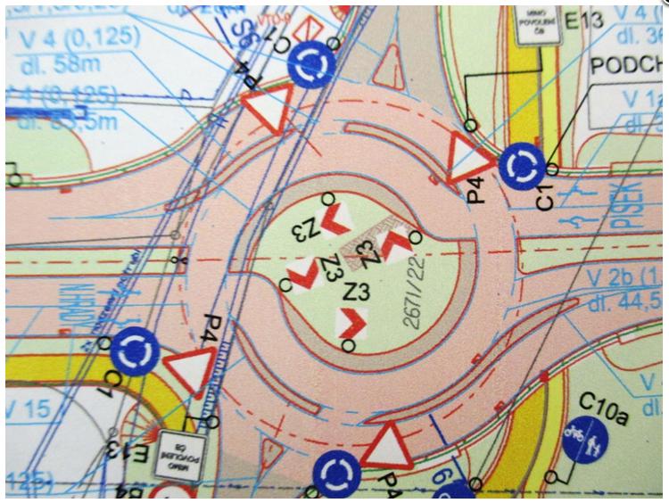

Zdravím. Tak tady spirálovitá okružní ve stavbě, nyní už ve zkušebním provozu - České Budějovice, přeložka II/156 a 157 tzv. Zanádražní, Mladé směr Nové Hrady. V detailu jsou jízdní pruhy odděleny výškovým hrbem, což mnoha řidičům činí problém. nejsou zvyklí se rozhodovat před kruháčem ale až v něm, přejíždět a případně jet dokola, což u této křižovatky tak nějak nejde. Šířkově v místech vjezdů a výjezdů pro soupravu nic moc...
Spirálovitá křižovatka ČB Mladé.JPG (85.24 KiB) Zobrazeno 10534 x

Naprostá stupidita. Stačilo by aby Besip naučil zdejší šoféry to, co anglický znaj od školky, totiž že pokud nejedu prvnim doprava, tak najíždim (kde to jde tak levym) do vnitřního pruhu .. tim dám jednak šanci najet někomu na dalšim připojení, a zároveň dám šanci těm, který na něm chtěj (z vnějšího) vyjet a nemusej za mnou stát když je to zahlcený. Ve Vestci to tak zásadně v relaci Okruh/Vídeňská dělám, a jsem tam skoro za exota ;-)

V Budějicích už (minimálně) jedna je - při výjezdu na Haklovy Dvory, ale tam to není oddělené stavebně. Neosvědčilo se? Mně přišla OK (ale provoz minimální).
Za stupiditu bych to nepovažoval, NL je toho plný a zřejmě je to podstatně kapacitnější, než klasickej vícepruh. Ostatně na tomhle kapesníku by stejně dva pruhy na kruhu byly k ničemu.

Kde se přesně nachází tento kruháč? Je to zde? http://www.mapy.cz/s/czIO

Ano, je to přesně tam, akorát je to o 90 st. otočené - sever je vlevo. Ale i ostatní kruháče by měly vypadat podobně. Nechápu proč je to tak mrňavý. Na spirálovitou OK by měl být v normě stanoven minimální poloměr, aby to bylo funkční. Přitom tam to bylo na zelený louce, mohla být veliká jak by bylo potřeba...Koho napadlo na příjezd po II/156 do ČB uvést směr Písek??

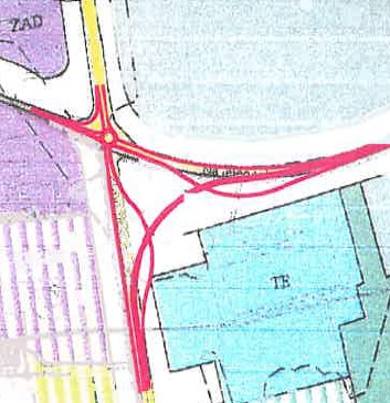

Tak v Praze se taky chystá spirálová - a rovnou 5-ti ramenná :-)
"Součástí záměru je přebudování stávající okružní křižovatky na turbo křižovatku s napojením 5. ramene křižovatky."
Na Jelenách x Roztylská, EIA k výstavbě obchodního centra u křižovatky.
Re: Okružní křižovatky
Tak to je konec snům, že by mohla Kunratická spojka nahradit napadanou Vesteckou spojku. Ona ta Praha to tam nechá zastavět :(

To jsem si taky hned říkal, i když je pravda, že OC bude na sever od křižovatky a studie Preiningera propojení řeší v prostoru směrem k rozvodně.
