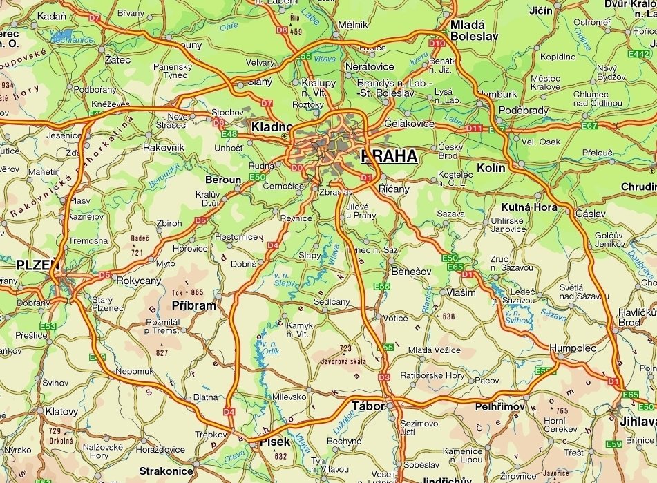

Re: R19 (D19) - zatím hypotetická
Bylo by barbarské táhnout dálnici nedotčenými oblastmi a ke všemu pouze pro tranzit. Mnohem ekonomičtější by bylo postupně přestavět a zkapacitnit hojně využívané silnice 16, 38, 34, 19, 20, 29 a 27. Na nich se již obchvaty stavějí, uvažuje se o třípruhu a v několika částech by "český" okruh mohl peážně využít již stávající dálnice D6, D5, D1 apod.
Je to jen načmárané z hlavy, nekoukejte na detaily :-)

Honey72 píše:Bylo by barbarské táhnout dálnici nedotčenými oblastmi a ke všemu pouze pro tranzit. Mnohem ekonomičtější by bylo postupně přestavět a zkapacitnit hojně využívané silnice 16, 38, 34, 19, 20, 29 a 27. Na nich se již obchvaty stavějí, uvažuje se o třípruhu a v několika částech by "český" okruh mohl peážně využít již stávající dálnice D6, D5, D1 apod.
Naprostý souhlas.
Když si tak promítnu před očima těch cca 700 000 km za volatem osobního auta, tak výrazně větší polovina by se vměstnala na Váš výřez mapy. Takže si troufám říct, že tenhle kout světa mám fakt najetý. Takhle by to mělo být... žádné další parcelování území, využít stávající tahy. Neblbnout se střídavým pruhem, ale rovnou v uspořádání 2+2, byť klidně ve střízlivější kategorii než D27,5/120, a nebát se připoustit občas nějaké to stoupání větší než dálniční normy.... a klidně i salámovou metodou...
Příspěvek od Atos »
Ok Honey. Doladit detaily. Schválit.
Příspěvek od petsheny »
Honey, taková krása :ok: :kladivo: :ok: :kladivo:
Škoda, že se toho nedožiju :oops:
Udělal jsem takový rychlý průzkum a některé úseky z tohoto okruhu jsou už jako 2+2 plánované.
Silnice I/38 je od D11 po Kutnou Horu uvažována v kategorii S22,5/100. V Kutné Hoře je i MÚK tak postavena.
U I/34 mezi Humpolcem a Pelhřimovem se taky uvažovalo o 2+2.
U I/29 mezi Otylnicemi a Táborem je plánováno S22,5/100
I/20 Písek až Nová Hospoda je v S22,5/100 (80), I/20 stavba Losinná – obchvat S20,75/100
I/27 průtahy Plzní až po Třemošnou jsou taky jako 2+2
Honey72: Super plán :ok: , to by Praze docela odlehčilo. Stavět určitě salámovou metodou jako jedničky, místy v 2+2 s "autíčkem", ale především dodělat obchvaty. Například na I/38 by to chtělo mezi D11 a Kolínem, tam to dost brzdí (jsem zvědavý, kdy se tam něco pohne). Dál směrem na Havlíčkův Brod se pár obchvatů připravuje, tak uvidíme.
Příspěvek od Zaschrona »
Honey72: Tenhle plan je super a byl bych moc rad, kdybych se tohohle dockal aspon na papire z oficialnich mist. Uplne idealne bych do toho jeste pridal D12 mezi Bechovicemi a Kolinem, coz by vyrazne melo ulehcit D11 a zaroven spolecne s D37 by to mohlo vytvorit urcitou paralelni trasu k ceske casti D1, tim se snizi zasadni nutnost ji rozsirovat a zaroven vytvori urcita kapacitni paralelni silnice prave pro pripady oprav ci nehod.
A pak taky D27 protahnout na obe strany - ctyrpruh, pokud dobre vim, je planovan az k Presticim (vyhledove Klatovy, Zelezna Ruda, Deggendorf, München) a zaroven by si to v tomto pripade zaslouzilo prodlouzeni alespon k Trianglu, aby davalo smysl spojeni Plzen - Chomutov a pak nasledne Nemecko. Ale to uz je vize na nejakych 100+ let. :D

Příspěvek od Japao Joe »
K té I/38 - uvažovaná asi byla, MUK na D11 i MUK u KH jsou tak i postavené, ale novější obchvat Kolína už ne.
Špatné je, že tyto tahy, když už se nestaví rovnou v půlprofilu, většinou kvůli aktivistům, proč se nestavějí alespoň s rezervou pro rozšíření? Poloměry, ochranné pásmo nezastavovat, nedělat kdejakou odbočku k autoservisu... apod.
Příspěvky: 13958
No, jo Honey na straně jedné máš 100% pravdu, ALE přesně takhle byla připravena ke stavbě D3 a sám vidíš co změna normy udělala....
