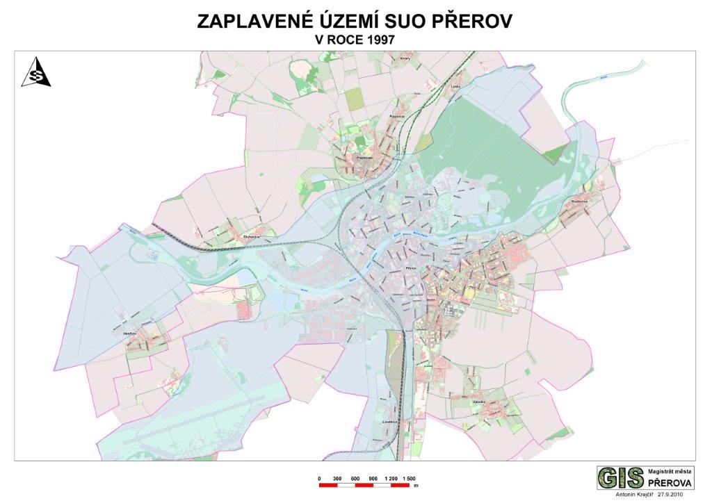

To bych fakt chtěl vidět, kdo by po povodních v roce 1997 navrhl hloubený tunel pod Bečvou...
Plné rozlišení zde: https://www.prerov.eu/cs/magistrat/mapo ... lasti.html
- zaplavy_1997.jpg (81.81 KiB) Zobrazeno 4970 x
S posunem k letišti byl vždycky problém, tam to nejde, zahloubení je problematické kvůli spodním vodám a potřeba odčerpávat vodu z dálnice při větších deštích, o povodních nemluvě. Jediná reálná možnost by byla zmenšení oblouku za MÚK Přerov-západ a obejití Dluhonic esíčkem za cenu nenormových parametrů:
