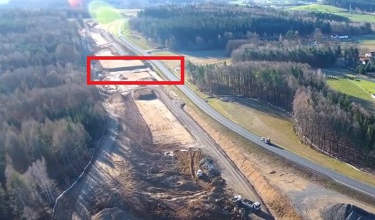

Můžu se prosím zeptat, k čemu má sloužit ten most na hlavní trase u Jesenice? Vrtá mi to hlavou už řadu měsíců kvůli malé vzdálenosti od přeložky II/604 a tomu velkému výškovému rozdílu (přeložka je tam v nejnižším bodě). Tam se přeci nemůže vejít ani polňačka, pro přechod zvěře jsou tam zase svodidla na nové přeložce... A pokud to má být vodoteč, přijde mi to zas strašně vysoko oproti louce vedle II/604. A že by se po dokončení dálnice ta přeložka II/604 měla nějak upravovat se mi taky nechce moc věřit... Nebo se to bude ještě dodatečně mezi mostními opěrami odtěžovat a bude to jen vodoteč a opravdu podchod pro zvěř? Díky za vysvětlení.

Je tam potok, pramení na louce a teče doleva do lesa.

Do kopce asi neteče...? https://mapy.cz/s/bovokuguve A hlavně rozdíl mezi loukou a tím mostem, resp. jeho stávajícím dnem, je možná tak 3 metry (+- autobus měřeno z projíždějícího vozu)?
Re: PPP na D4 - výstavba
Michale, opravdu tudy vede potok, či spíše jeho příležitostné koryto. Nejprve potok podtéká dálnici a potom přeložku. Výška odpovídá. Trasa dálnice však vede po náspu původní silnice a původní propustek na dně náspu je dost poddimenzovaný řekl bych https://mapy.cz/turisticka?pano=1&q=Jes ... ase=ophoto. Takže si myslím, že se násep překopal a staví se tu větší propustek. Dnes se (i dříve na dálnicích Němci) staví propustky průchozí, takže jimi může procházet i zvěř, případně s holínkami člověk. Soudruzi rádi drahé propustky nahrazovali trubkami. A svodidla zvěři nevadí. Hop a jsou na kapotě.

michal píše: 14.4.2023 10:42:00 Do kopce asi neteče...? https://mapy.cz/s/bovokuguve A hlavně rozdíl mezi loukou a tím mostem, resp. jeho stávajícím dnem, je možná tak 3 metry (+- autobus měřeno z projíždějícího vozu)?
OK od lesa na louku ;)

Taky si o účelu toho mostku lámu hlavu jako Michal, pod budovaným mostkem je zemina navršená o hodně výš, než je výška terénu/doprovodné komunikace. Tudíž by to pro potok byla bariéra. Odtěžit ji mi přijde jako blbost, proč by se to neudělalo hned (tak jako jidne)? O co by se pak zapíraly základy budovaného mostu? Pojedu dneska okolo, tak se pokusim to pro lepší pochopení vyfotit.

Já o vodě vím, kudy teče taky vím, proti propustku mostem místo trubky taky nic nemám. Ale proč by tam někdo teda naplánoval Viktoriiny vodopády mezi dálnicí a přeložkou II/604? To je oč tu běží. :D Ten propustek může klidně sloužit jako lokální biokorodor, proč teda ale končí tak blízko od svodidel přeložky a tak vysoko oproti propustku pod přeložkou?

michal píše: 14.4.2023 20:54:27 Já o vodě vím, kudy teče taky vím, proti propustku mostem místo trubky taky nic nemám. Ale proč by tam někdo teda naplánoval Viktoriiny vodopády mezi dálnicí a přeložkou II/604? To je oč tu běží. :D Ten propustek může klidně sloužit jako lokální biokorodor, proč teda ale končí tak blízko od svodidel přeložky a tak vysoko oproti propustku pod přeložkou?
Ta svodidla od II/604 chce AOPK po převedení provozu na D4 demontovat právě kvůli té migrační funkci, kdy fauna má dálnici překonat mimoúrovňově, ale silnici II/604 zvládne už úrovňově v případě těch větších zvířat, v případě menších se vejdou do propustku...

Děkuji pěkně za vysvětlení. Radost z toho ale člověk moc mít nemůže, vysoká bude skákat z výšky rovnou cesty... :D
