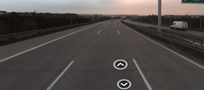

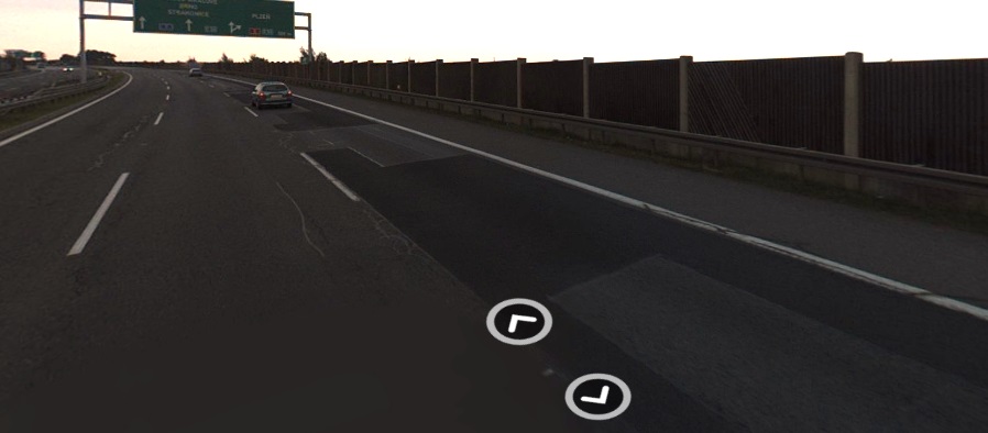

Bumbik,
jako řidič, jistě oceníte, že povrch CB není plný záplat a propadlin, které jsou na drncání o dost horší.
Na fotkách stejně staré sousedící úseky R1.
AB povrch je plný záplat a prasklin, které se postupně začnou měnit ve výmoly.
CB porch je bez viditelných vad, prasklin, vyjetých kolejí apod.

tak především asfalt sice nemá takovou životnost, ale když se kvalitně udělá, tak nějakou dobu vydrží a je flexibilnější z hlediska výměny a rychlejší na opravy než CB - probůh jel jsem po asfaltu třeba v sousedním polsku a absolutně paráda, nemůžu si stěžovat ... asfalt je běžný ve spoustě zemí na spoustě vytížených silnic, prostě musí se kvalitně udělat a pravidelně udržovat a pak v tom problém nevidím, kdežto CB položíte tak, že drncá už od novotí a vlastně drncá celou dobu, takže vlastně je to hrůza po celou dobu životnosti - typický příklad (jak jsem tu již psal mnohokrát) R48 MÚK Příbor-Západ, tam by člověk asfalt velmi ocenil, CB je tam vyloženě na ho*no už od novotí neskutečně drncá a nedávno se tam v jednom místě udělal takový hup, že už z dálky jde podle VDZ vidět, že člověk poskočí s autem a taky že jo ... hrůza a to je to 3 roky staré, troufnu si říct, že kvalitní asfalt po 3 letech by ani neposkočil natož drncačka ... jinak vaše argumenty chápu, asfalt skutečně není samospásný a někdy je to hrůza, ale pro srovnání - podívejte na D1 Brno - Vyškov - tam, kde je asfalt celé roky celkem sjízdné, kde je starý beton, tak to je o hubu a to po x letech provozu ... rozhodně ty AB úseky jsou mnohem lepší než staré CB, tam, kde je nový CB tak to jde, teda až na 220 - 226 P tam to taky není nic moc ... každopádně jsem příznivec CB, jen preferuju kvalitu ala západní Evropa a s tím u nás bohužel bývá často problém (např. za R48 MÚK Příbor-Západ by měl někdo viset!) na kvalitní CB nedám dopustit!!! a zrovna R1 má CB super! tam všechna čest :ok:

Moje řeč, jezdím často z Jihlavy do Prahy a vždy se mi lépe jezdilo po starém CB než po starém AB. Na CB na D1 je to jen rytmické drncání, pořád stejné a se stejnou frekvencí. Naproti tomu AB úsek mezi Střechovem a Humpolcem byl před zremixováním jen a jen utrpení. Každou chvíli vletíte do propadliny, pokaždé jiným kolem, s jinou intenzitou a pokud jedete za tmy, tak i nečekaně. Radši tedy budu jezdit po 40 let starém CB než po 10ti letém AB.
Nový CB hodnotím jako velmi dobrý; protože mám starší auto, tak hluk moc neřeším (motor je tichý ale kabina není tak dobře odhlučněná... S novým AB u Prahy se to ale srovnat nedá :)). Ty spáry budou cítit vždycky ale taky to bude jiné v 60-80 a ve 130. Pokud se před koncem záruky udělá případně nějaké přebroušení a nebude se srát na údržbu, tak to bude v cajku. Potenicální problém vidím pouze v možné reakci kameniva s cementem, jako na D11; to je asi největší průser dnešních CB.
(btw. zremixované úseky na D1 taky nejsou moc rovné a auto se na nich dost třepe, až je to nepříjemné - nejvíc je to asi vidět před exitem 81 ve směru do Prahy)
