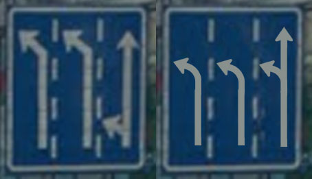

Jeden principiální návrh, ve srovnání se systémovými změnami drobnost, ale efekt přehlednosti by podle mě byl velký. Odbočovací značky vždy srovnávat do jedné linie. Příklad na fotce z Ječné...
- JecnaIII.jpg (118.71 KiB) Zobrazeno 8736 x
- JecnaII.jpg (18.15 KiB) Zobrazeno 8736 x
- JecnaI.jpg (118.71 KiB) Zobrazeno 8736 x

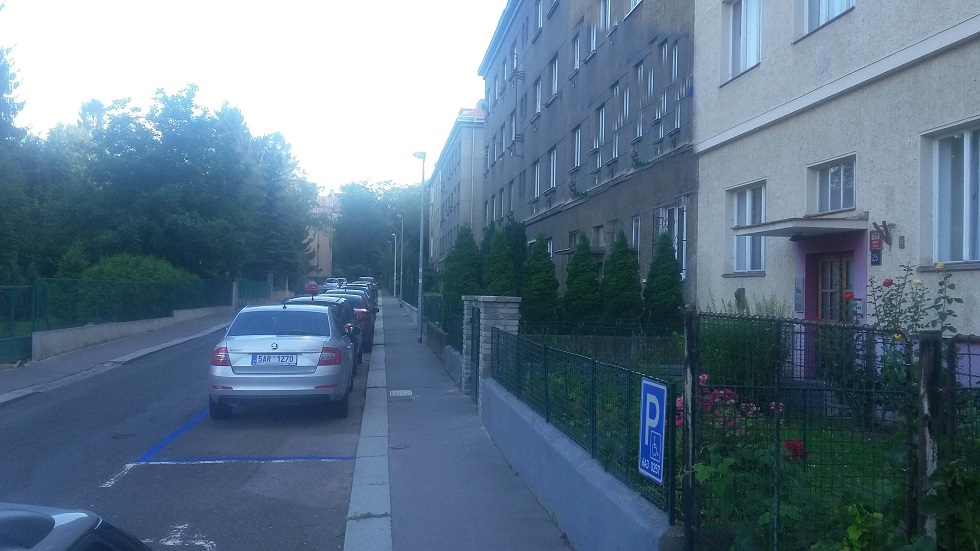

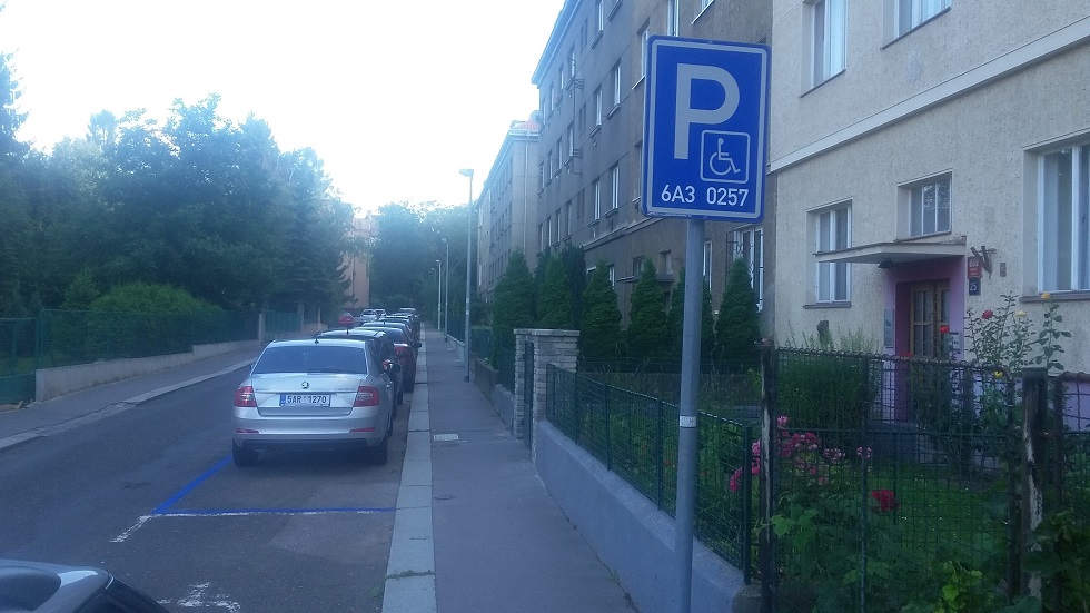

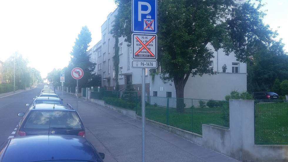

A druhý postřeh/návrh. Pokud by se změnily podmínky na umisťování značek, v případě vyhrazeného parkování by se ulice dost pročistily... zmizelo by dost značek, které řidiče zajímají jen ve chvíli, kdy chce parkovat, jindy ho jen rozptylují. Při dostatečném vyznačení vodorovným značením by se svislé parkovací značky umístily níž a rovnoběžně s ulicí, aby nezacláněly. Vizualizace v příloze (omluvte kvalitu)...
- 20160813_190141edit.jpg (188.89 KiB) Zobrazeno 8730 x
- 20160813_190141.jpg (196.47 KiB) Zobrazeno 8730 x
Druhá dvojice snímků
- 20160813_190120.jpg (178.5 KiB) Zobrazeno 8735 x
- 20160813_190120edit.jpg (193.26 KiB) Zobrazeno 8735 x
pekné, ale ten múr je súkromný majetok, s tým by si nepochodil.
I kdyby to bylo na tyči pět centimetrů před zídkou. Ale stejně, na řadě soukromých plotů a zdí jsou třeba označení ulic, geodetické body, značky vodovodů. A jde to. Kdyby se chtělo, šlo by to i u značek.
- Příspěvky: 6193
Ty šipky se mi líbí, jsou opravdu z dálky zřetelnější. Za mě
Avšak ty značky parkoviště mají spousty nevýhod. Už třeba jejich umístění níže je nepřípustné, musí být vysoko jak mají být, pokud se nejedná o přenosné (provizorní) značky na pruhovaném sloupku. Navíc takto vzdálené od vozovky mohou být zakryty nejen parkujícími vozidly, ale i chodci, kočárky, v zimě bariérou sněhu ... neumím si představit údržbu domů a plotů apod.
Avšak nebráním se tomu, kdyby takto byly umístěny značky v případě příčného parkování (čumákem k obrubníku). To kolikrát člověk kroutí hlavu za sklem, aby se podíval co je na té ceduli vysoko nad autem napsáno

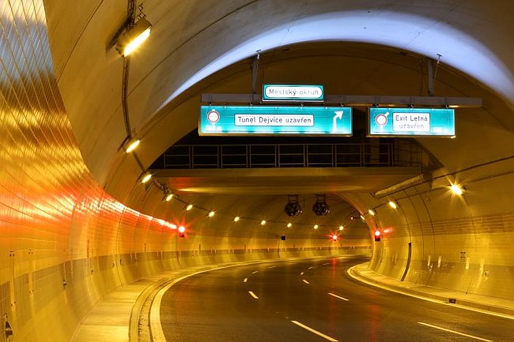

Potřebujeme mít ve městě před křižovatkami takovéto billboardy?
https://www.google.cz/maps/@50.0782556, ... 6656?hl=cs
https://www.google.cz/maps/@50.0979521, ... 6656?hl=cs
Nepostačovalo by toto?
https://www.google.cz/maps/@63.4362901, ... !1e1?hl=cs
https://www.google.cz/maps/@63.4374213, ... !1e1?hl=cs
Nebo alespoň toto?
http://www.prumysl.cz/wp-content/upload ... -tunel.jpg
A ještě by byla zajímavá možnost mít značky IP řešící počty pruhů v menší velikosti. Je zvláštní mít značení ve městě ve stejné velikosti jako mimo obec, kde je navrhované pro dvojnásobnou rychlost. Přitom podstatnější značky - určující přednost, označující přechody apod. - jsou podstatně menší než 1,5 x 1 m. To je na informaci, že ze dvou pruhů levý končí, až až.

Tak ony ty naše velké krávy nutné jsou, protože je na nich mnohem více cílů než v tom Norsku
. Ale rozumím Vám, jedná se Vám o formát, že by postačilo ořezat tabuli hned okolo názvu a nemít billboardy a na nich malinká písmenka.
Co se týče značky informující o jízdních pruzích, mě tento formát vyhovuje. Už z dálky ve městě vidím, jak budou jízdní pruhy vedeny. Velký formát je zřejmě kvůli tomu, aby se dala značka použít i pro omezení v jízdních pruzích či vyhrazení. Bylo by asi zvláštní, když by na jedné křižovatce byla maloformátová značka, na další pak s omezením doprava pro 3,5 t. mimo dopr.obsluhu, pak zase malý formát ...

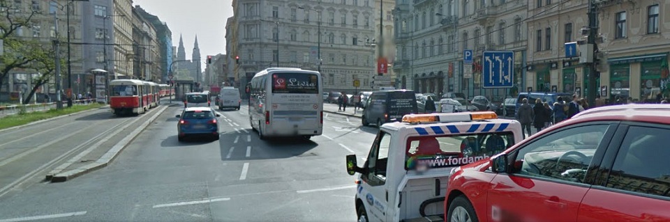

Po návratu ze zahraničí jsem si opět nemohl nevšimnout totálního zaplevelení veřejného prostoru v ulicích Prahy všelijakým informačním balastem. Reklamy, poutače, směrovky ke všemožným obchodům a do toho na každé ulici pět značek modrých zón. Tohle opravdu není v lidských silách sledovat.
Zejména značka parkoviště, jejíž použití dávno překročilo původní rozměr a nyní tak neslouží pro plochu, která je určená pro parkování, ale pro každé volné místo v každé ulici.
Značky parkoviště, modré zóny, zákazy zastavení a stání apod. v ulicích tvoří značnou část dopravního značení. Přitom z projíždějících řidičů zajímají jen mizivé procento - naprostá většina jede odněkud někam, parkovat jich v daném místě chce zlomek.
Identifikuje toto někdo jako problém? Proč má značka, která zajímá zlomek řidičů, větší rozměr než značka upravující přednost nebo upozorňující na přechod? Proč se značka zákazu stání nebo zastavení používá často tam, kde je tento zákaz daný obecnou úpravou?
Přitom by spoustu značek šlo odstranit nebo aspoň umístit tak, aby se nepletly projíždějícím řidičům do očí.
Značky vyhrazeného jednoho stání (např. pro konkrétní invalidy) by šly umisťovat vždy rovnoběžně s vozovkou a do výšky jednoho metru. Ten, pro koho je místo vyhrazené, přeci ví, kde ho hledat a značka nemusí obtěžovat projíždějící řidiče. Podmínkou by bylo kvalitní vodorovné značení.
Značky parkování a zákazů stání umisťovat za předpokladu kvalitního vodorovného značení ve zmenšené velikosti (až třeba na 1/2 běžných rozměrů). Tím by ty největší a přitom nejméně zajímavé značky zmizely a ty podstatné by vynikly. Tím, že by nemusely být vidět z dálky, by také mohly být níž než ve dvou metrech.
