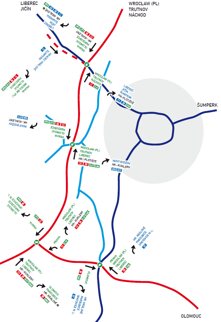

michal píše:A proč na té návěsti směr Praha není exit HK-Kukleny, když na tom schématu, co jste dával k dispozici, byl?
Výše uvedené schéma je skoro dva roky staré a nejspíš došlo k vypuštění cíle HK-Kukleny na základě požadavku úřadů při schvalovacím procesu. Dotaz by ale mohl taky znít - je tam ten cíl nezbytný?

Tak zrovna tady na tom schématu ty Kukleny uvedeny jsou a na značce fyzicky nejsou. Jestli to bude mít někdy význam tak až po dokončení D35 aspoň k Ostrovu.

Toto jste napsal 24.8.2017 v 11:35:59 ve vlákně D11: Tady je schéma značení u HK tak, jak by mělo vypadat do 5ti let po dostavbě D35 Opatovice-Časy a D11 1106. Tomuto se přizpůsobuje vše co se v místě vytváří.
A toto jste napsal dnes, 11.9.2017 v 11:47:38: Výše uvedené schéma je skoro dva roky staré a nejspíš došlo k vypuštění cíle HK-Kukleny na základě požadavku úřadů při schvalovacím procesu.
Tak jako kde mám brát nějaké relevantní informace pro to, abych si nemusel myslet, že v tom novém systému žádný systém není? :)
Na dotaz ohledně nezbytnosti značení toho exitu odpovím otázkou: byla nezbytná tak velikánská múk Bláhovka? Pokud ano, má asi nějaký dopravní význam, ne?

OK, ukázali jsme si, že některé věci mají svůj vývoj - schéma jsem do fóra vložil proto, že je na něm vidět nějaký základní princip značení - hlavně dálkové cíle pro každou výpadovku z HK - toto schéma ale není nijak závazné a sloužilo jako podklad pro koordinaci jednotlivých projektů staveb. Protože nejsem člověk, který má poslední slovo v tom, co se na značkách objeví, jen tlumočím svoje zkušenosti a znalosti problematiky.
Vypuštění HK-Kukleny zřejmě není jediná úprava, ve směru od Kuklen např. chybí na MÚK Sedlice na odbočení cíl Opatovice...
Jen pro doplnění - značení navrhuje v rámci projektu stavby projektant, při projednávání konceptu dokumentace jej projednává s ŘSD, finální projekt pak jde ke stanovení místní úpravy na Ministerstvo dopravy, které si vyžádá stanovisko Ministerstva vnitra. Do finální podoby značení tak vlastně mluví celkem 4 subjekty, přičemž poslední slovo má MD...

mapman píše:Výše uvedené schéma je skoro dva roky staré a nejspíš došlo k vypuštění cíle HK-Kukleny na základě požadavku úřadů při schvalovacím procesu. Dotaz by ale mohl taky znít - je tam ten cíl nezbytný?
Ten cíl by tam měl být. Je to, jako kdyby na D1 u Brna chyběl cíl Brno a byly tam jen cíle Bratislava a Ostrava.
