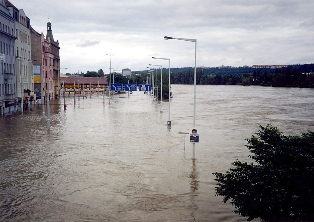

Koukal jsem u sousedu na vizualizaci (a taky se tam na to ptal, ale mam pro urazku starostenske nohy trvale "awaiting for approval") a mam nedobytny pocit, ze to o povodnich bude minimalne v krajnich castech v dosahu plovoucich beranidel (stromy, boudy a tak).

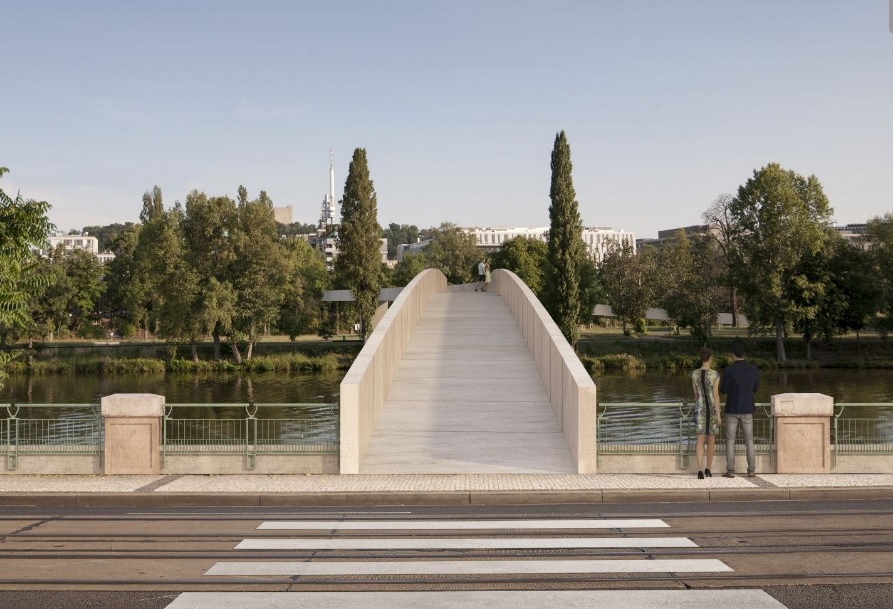

Lávka HolKa vyjde na 298 milionů Kč, o sto milionů více než se plánovalo

Re: Nové pražské mosty
Teda ať se na mě nezlobí, ale tenhle konec lávky končící de facto na silnici, pokud to je fakt definitivní stav, zavání opravdu opakovanými průšvihy/tragédiemi... A vůbec nechápu, že tomu třeba policie dala zelenou...

michal píše:Teda ať se na mě nezlobí, ale tenhle konec lávky končící de facto na silnici, pokud to je fakt definitivní stav, zavání opravdu opakovanými průšvihy/tragédiemi... A vůbec nechápu, že tomu třeba policie dala zelenou...
Pro cyklisty to nebude vůbec jednoduché. Nicméně argumentem současného vedení Prahy je ten, že se na Bubenském nábřeží zakáží auta a problém se tak vyřeší.
...jakože potenciální srážka s tramvají bude měkčí? Nebo vytrhají i ty koleje?.o) Někde spíš mlžili, že to je na "dlouhý sklo", že to zkresluje, že tam bude spousta místa bezpečně zabrzdit.....uvidíme....o cyklisty bych se tak nebál, ale takový bruslař:o)))

Anonym píše:
Daji tam mobilni betonova svodidla, nebo cerveno-bile zabradli, jako na Smetanove nabrezi ... Ale to by na vizualizacich pro media a na FB nevypadalo tak dobre.
Za ty prachy bych cekal mnohem komplexnejsi reseni. Hlavne poradnou lavku jako je napriklad v te Troji, dale rozsireni chodniku se zaclenenim cyklostezky, nebo ukonceni lavky az za silnici v trznici pomoci spiraly a u reky napojeni pomoci dvou ramen.
Toto je jen predrazeny prd a PR soucasneho magistratu.

Předpokládám, že je to vizualizace samotného mostu, která byla vložena do současného stavu v Holešovicích. Součástí zprávy výběru zhotovitele pro lávku byla i informace, že stavba se spojí s dalšími akcemi v okolí. Rekonstrukce křižovatky Bubenske nábřeží X Argentinská, opravou tramvajové tratě a celkovou rekonstrukcí Bubenskeho nábřeží.

Me by spis zajimalo, jestli pocitaji opackem tehle situace:

1975 píše:...jakože potenciální srážka s tramvají bude měkčí? Nebo vytrhají i ty koleje?.o) Někde spíš mlžili, že to je na "dlouhý sklo", že to zkresluje, že tam bude spousta místa bezpečně zabrzdit.....uvidíme....o cyklisty bych se tak nebál, ale takový bruslař:o)))
Ta fotka zkresluje. Ve skutečnosti je mezi tramvají a chodníkem ještě jízdní pruh pro auta. Takže se pravděpodobně vozovka v tomto místě zvedne na úroveň chodníku. Vznikne tak široký chodník, který by teoreticky stačit měl. Auta budou mít zakázaný vjezd, popřípadě ty s výjimkou mohou jet po kolejích. Pro bruslaře to není ideální oblast, na chodnících jsou kostky.

[quote="jozka"]Me by spis zajimalo, jestli pocitaji opackem tehle situace:
Diky za pripomenuti ....
Jak je vidno nepocitaji. Protoze to plne zabradli by byl takovy odpor, ze by ten most sel pryc i pri mensi vode na kterou jsou v Holesovicich staveny mobilni steny. Takto by jim to u toho zabradli uz pri mnozstvi vody dosahujici jen urovne silnice zacalo pretekat a pak to strhlo lavku a tou dirou vteklo dovnitr. Tudiz Holesovice maji tim padem o pul metru mensi ochranu. S tim prutokem pres 5000 m3/s ale nepocita vetsina protipovodnove ochrany Prahy.
Jinak je videt jak ta vizualizace je opravdu k nicemu. Hlavne ze tam domaluji prechod pouze pres tramvajove pasy, kde chodci naopak nemaji predost. A kdyby rozsirili ten chodniik na ukor silnice, tak prechody pouze pres tramvajove pasy se v Praze snad uz nemaluji, leda doplnene semaforem.
