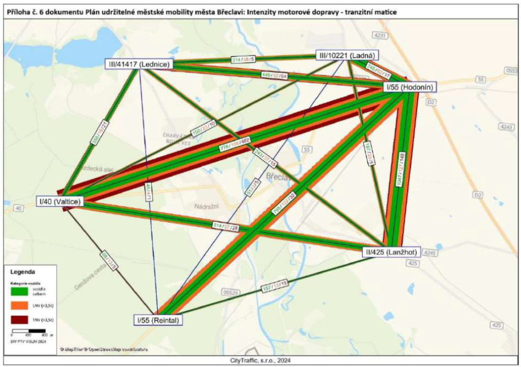

Pravda, že tranzitní dopravy přes Břeclav není extra moc, ale zanedbatelné to rozhodně není! Ke stažení je Plán udržitelné mobility: https://breclav.eu/plan-udrzitelne-mest ... ility-pumm bohužel bez příloh, vizualizace tranzitní matice je k dispozici jen ve zprávě v horším rozlišení. Tranzit ale celkem vychází v řádech tisíců, když se sečte D2 -> Lanžhot, -> Reintal, ->Valtice, -> Lednice. Z toho i poměrně dost nákladní dopravy. Ono se to nezdá, ale často stačí úbytek klidně jen 10% z intenzit a dopravní situace je rázem diametrálně lepší, tady to ale bude rozhodně více jak 10%.

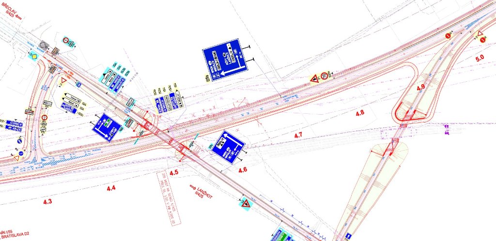

- 35 měsíců: I/55 km 4,32-4,98 (úsek v rámci MÚK s II/425 od stykovky po připojení rampy, nevím jestli se tady počítá s dočasným provozem využívajícím ty rampy a ne hlavní trasu?)

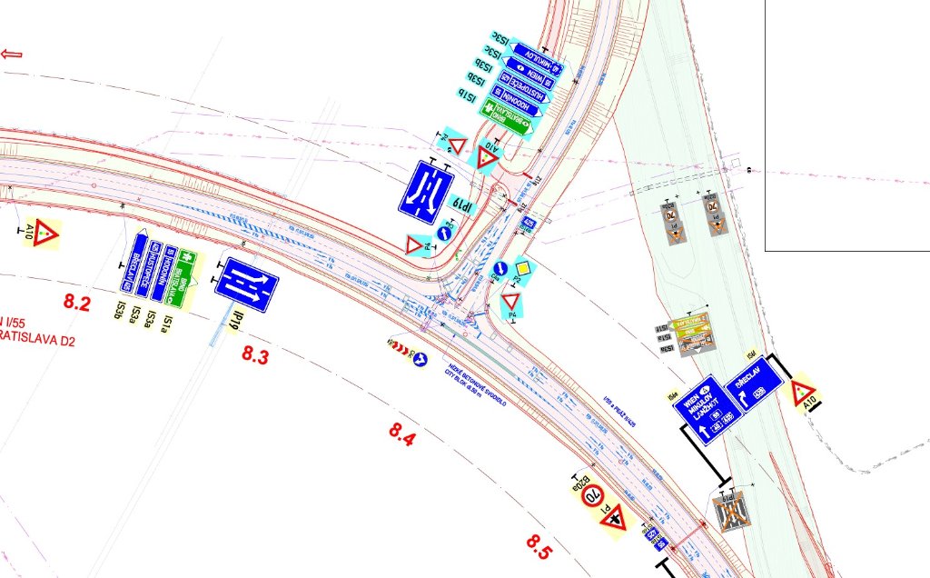

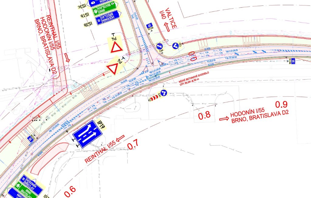

Jinak obě hlavní zatížené stykové křižovatky (I/55xI/40 a I/55xLidická) jsou navrženy komplet s připojováky a odbočováky včetně nepřímého připojení pro levé odbočení z vedlejší s fyzickým oddělením nízkým betonovým svodidlem, takže ta nejlepší možná varianta. U křižovatky I/55xLidická je teda navržena i světelná signalizace. Okružka v Poštorné je klasická jednopruhová bez bypassů
Křižovatka I/55xI40:
Křižovatka I/55xLidická:
Vymezený úsek mezi km 4,3-5,0 (MÚK s II/425):
