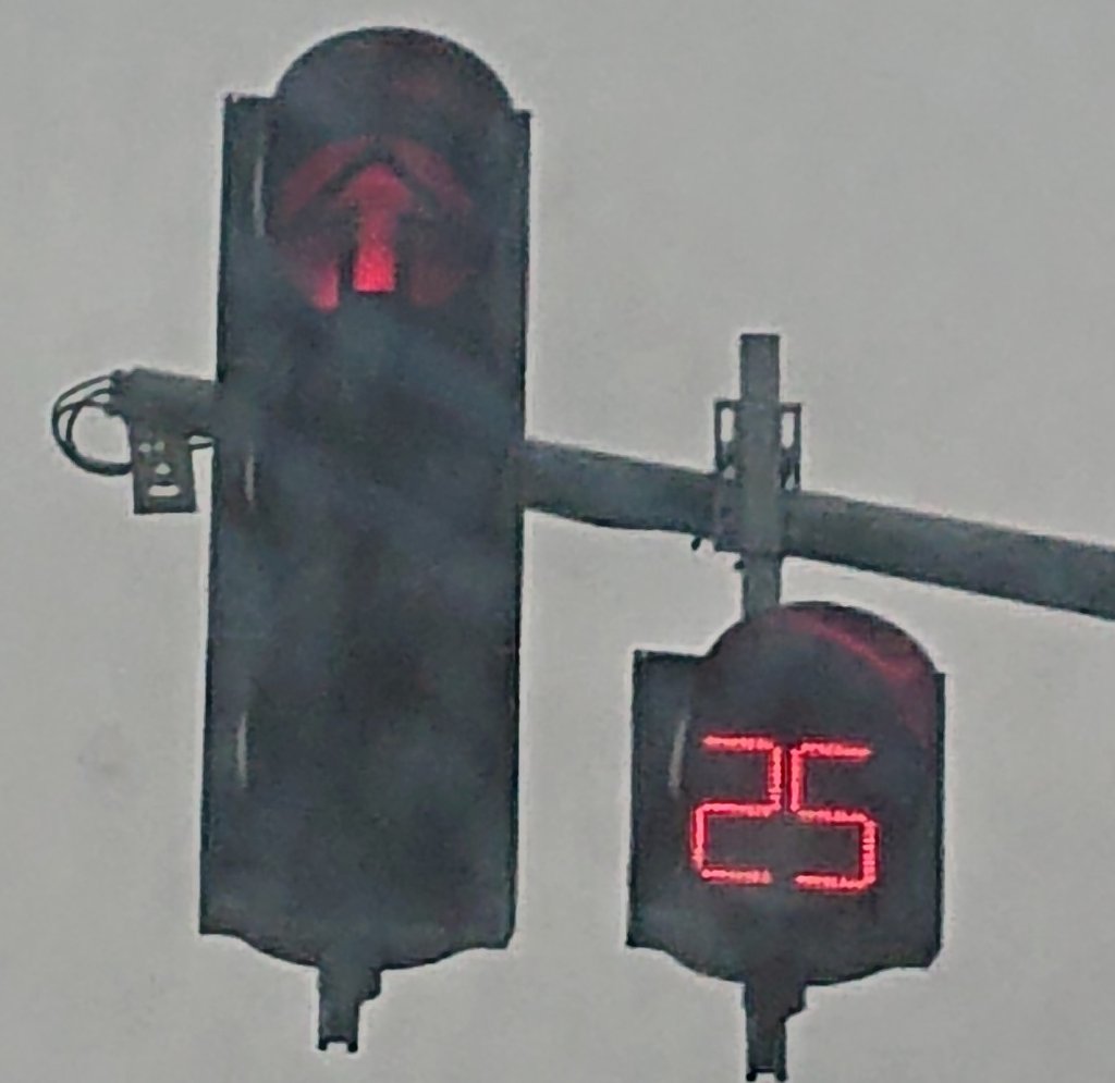

Napsal: 23.2.2024 21:51:29
od monin
Minulý týden Rožumberok - nové semafory s odpočítáváním vteřin jak pro auta, tak pro chodce a hlavně s blikající zelenou. Skvělá věc. U nás asi nemyslitelné. Určitě 1000 + 1 důvod proč zrovna tohle ne. :oops:
Re: Blikající zelená na semaforech
Napsal: 23.2.2024 23:16:50
od Lenny
Myslíš, že nové? Mě přijdou, že tam jsou roky.
