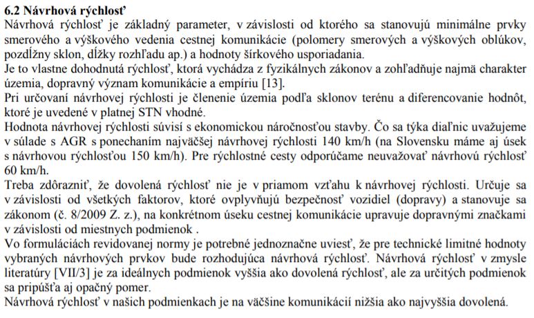

Co se normy D24,5/80 týče, tak se D3 týká výjimka ve smyslu, že i když máme "nové" kvalitnější normy, tak na D3 je výjimka z minulosti. Vím (a odrážím kritiku řadu let), že se to jeví jako něco málo. Stejně jako, že dál na sever je dokonce "jen" 1/2 profil a ještě navíc v lepším parametru. Patrně jsem vás nepotěšil a ani nemohu nějak dál překvapit, protože na D3 se dlouhodobo dělá všechno tak, aby se co nejvíc ušetřilo od ZA. Původní odhady státních expertíz jsou vysoké a až podrobnější průzkum často ukázal realitu. I s tím, co všechno se kolem vždy musí vystavět, zpřístupnit, přeložit. Ten koridor trasy moc nepouští. Pakliže by ta kategorie byla v celé délce větší (i širší), tak by si to vyžádalo řešení, které by jednoduše neprošli dalším procesem. Cílem není postavit 1 úsek a pak 50 let nic. To není v nikoho cílech takhle rozvíjet dopravní infrastrukturu. Nejsnadnější bylo kdysi dávno jo, postavit trasu od Prešova na Polsko. Ale to zas byla doba, kdy do Prešova nevedla prakticky D1, úsek u Tater a kde nic tu nic. Proto se zadefinovalo, že jak se postaví D1, tak se postaví spojnice na Polsko. Ovšem zcela první úvahy jsou u R-ky na Žilinu a D1 měla i jinou variantu, tam se rozhodlo u Px. Nakonec se rozhodlo tak jak se rozhodlo (což ale zamotává další trasy jak Z-V tak S-J a spojnice mezi nimi) a stále byla představa dálnice do Polska, ale stavební a finanční možnosti nepostačují krýt takové plány. Proto se nakonec upustilo od záměrů (po propočtech na km) zvednout základní kategorii. Takže to je vlastně R-ka, div, že nemá 60 :D , ale nese D. A některé její části mají i jiné normy, než 24,5/80. Tady na tomto úseku je 40% délky mosty. Vidíte jak jste to projel jaký tam je terén, to zvednutí nákladů by bylo enormní. A pokud, tak by se to muselo dělat všude a to je zcela neúnosní situace. Možná, že to povede ke snížení MPR, pokud tady bude více DN v roce nebo sa dodatečně upraví k počasí atd. PHS na trase jsou v tomto rozsahu upravované, ale jde o pocit, že nevidíte. (nespochybňuji ten fakt, viděl jsem ho)
D24,5/80 je pro D3 pro to, že se ušetřilo na nákladech. Vy si sice můžete myslet, že na tomhle se šetřit nemělo, ale na celé délce, na tom rozsahu (terén, přírodní podmínky a stavby kolem a urbanizace kolem) je ten rozdíl zcela zásadní. Nemůžou se všechny parametry všude nadhodnotit jen proto, že "zrovna tam to nebude vadit" co se ceny týče. Návrhová rychlost 80 km/h vychází z geografických a geotechnických podmínek území včetně návaznosti na celé území klasifikováno jako horské. Je to v souladu s STN 73 6101 její aktualizací v čase, Projektování silnic a dálnic. Nesrovnávejte Českou republiku se Slovenskem ani Slovensko s kýmkoliv dalším. Návrhová rychlost všeobecně myšleno ve světě: se doporučuje, aby byla alespoň taková, jaká je pak dovolená rychlost. To se doporučuje, ale prax na Slovensku je, že většina úseků dálniční sítě má návrhovou rychlost nižší, než je dovolená rychlost. Ovšem dovolenou rychlost upravuje celá řada dalších podmínek a opatření, nejen co se možností konstrukce týče, ale i vozidel (min. rychlost a technický stav), počasí a dá se dál omezit, ale to je již dopravní realita. A zdaleka pak nejde jen o oblouky.
Poznámka k R1: některé části R1 jsou taky řešené jen jako "low-cost". Já to kdysi dávno kritizoval i na portálu dialnice.info a lidi to neuměli z valné části domyslet co to značí. Je to taky o zvyku, ale na to, že to je spojnice 3 krajských měst v návaznosti na D1 a Bratislavu je to velmi slabé. Taky to tam kopíruje "přírodu", ale šlo to realizovat i jinak. Zrovna tam rozhodně ano. (proti té D3) A to nejen dál od Zvolena směrem na Nitru, ale i budovaná část Trnava - Nitra je hodně slabá na to v jakém terénu jde, kde se jen "dualizovalo", prakticky. Protože se přistavěla silnice, udělalo pár proměn na nájezdech a křižovatkách, připláclo pár nadjezdů a hotovo. A že D1xR1 neplní parametry MÚK nemusím snad ani psát. A původní silnice zanikla, což byla komplikace pro zemědělce, místní obyvatelstvo (proto jsou častěji sjezdy), jenomže se "zabetonovala" trasa a nyní je to po Sereď přeplněné a žádalo by si rozšířit na 6- pruh (u Serede a směr Galanta, velké logistické parky). Celá R1 jak je, tak je bohužel podhodnocená dopravním významem. To byla zásadní chyba ponechat to "jen" jako R- ko. Ale to je zbytečná debata ...
Ale vás nikdo nenutí jet 130, pokud se na to necítíte. Jeďte dovolenou minimální rychlostí a bude to :ok: Vidíte, neustále se mnoho lidí domáhá jet rychleji a proč značení tohle neumožňuje? A pak, když je, tak se to jeví jako špatně postaveno. Postaveno je to dle "slovenské zkušenosti a zaběhlé praxe" a D3 dostala řekněme finanční výjimku. To je hlavní důvod, ten terén a realita provozu vs. ekonomické náklady. Nese to název dálnice, protože by bylo opravdu hezké, když by alespoň 1 tah na Polsko dostal dálniční standard.
Proti plánům došlo ke změnám (části min. nevyhovělo): https://www.opii.gov.sk/data/download/8 ... 1.2015.pdf , což nemusíte číst samozřejmě.
Ve snadnějším terénu se již plánuje stavět jinak; D1/R2/R4 Prešov – Košice – Bidovce – Košice Šaca: D 26,5/100; R 24,5/100, 120
https://www.mfsr.sk/files/archiv/uhp/33 ... v_2015.pdf
Pro zajímavost, na D3 je hraniční úsek Skalité – hraničný priechod Skalité postaven v kategorii D26,5/100. To byla ovšem ukázka politické elity jak dálnice nestavět, ale uvádím pro tu kategorii. Ovšem v 1/2 profilu.

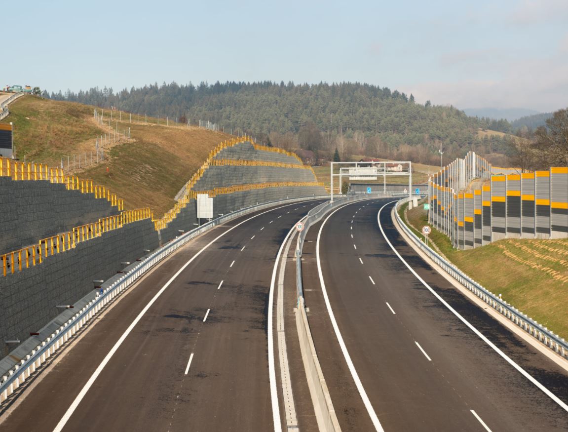

celá fotogalerie zde: https://www.facebook.com/strabagslovens ... 5108126357 , až vypadne link, tak alespoň něco:
Pohled na úsek:
STRABAG
STRABAG
Komora mostu Podzávoz:
STRABAG
STRABAG

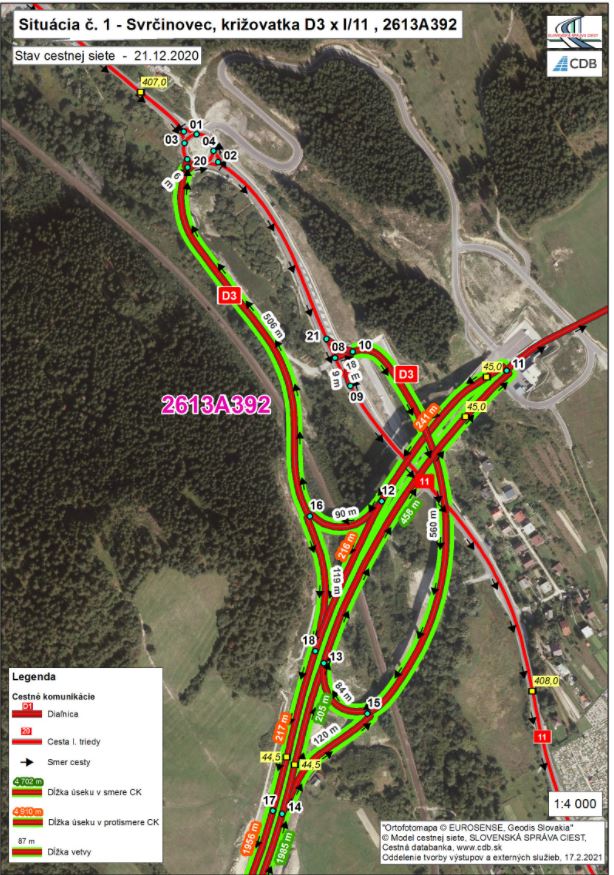

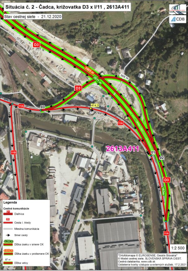

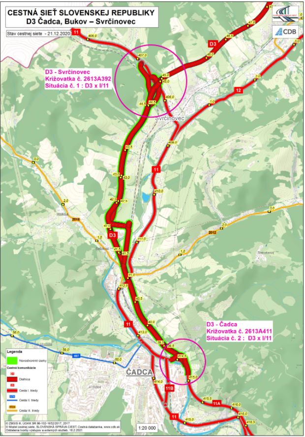

doplnění mapy
Ke zprovoznění tohoto úseku, což se tedy stalo v 12/2020 patří rozhodně i mapa. Ostatně tento téměř 6 km dlouhý úsek D3 Čadca, Bukov - Svrčinovec je součástí baltsko-jaderského koridoru TEN-T. Otevřením tohoto úseku mají motoristi k dispozici již 20 km bezpečné a rychlé alternativy cestování z Čadce až na hranice s Polskem.
Trasa tohoto úseku vede paralelně s existující silnicí I/11, která prochází kolem Čadce. Nový úsek má kategorii 24,5m a jeho součástí je 7 mostů na samotné dálnici v celkové délce 2,45 km a 2 mosty nad novou trasou. Součástí stavby jsou i 3 nájezdy na MÚK a 7 mostů na místních komunikacích. Dále taky 19 opěrních zdí a přibližně 11 km protihlukových zdí. Dominantními jsou zde tedy mosty, přičemž nejdelší má délku 832m.
