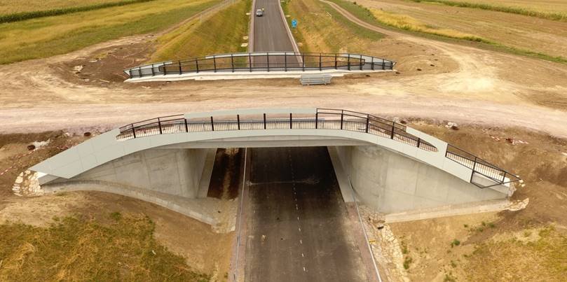

Tady je ta odpověď z ASFINAGu z června 2020.
wir haben Ihre E-Mail an den zuständigen Projektleiter weitergegeben und diese Information erhalten:
Die ASFINAG hat in einer ersten Ausbaustufe die Umfahrung Drasenhofen als einen 1+1 Querschnitt (1 Fahrstreifen in Richtung Norden und einer in Richtung Süden) ohne Mitteltrennung errichtet.
Sobald auf Tschechischer Seite die Dàlnice D52 bis zur Staatsgrenze geführt wird, wird auch die bisherige Umfahrung Drasenhofen zu einer vollwertigen Autobahn in einer zweiten Ausbaustufe ausgebaut. Die Grundeinlöse und alle erforderlichen Behördenverfahren wurden bereits mit der Umfahrung Drasenhofen abgewickelt.
Baulich werden wie von Ihnen richtigerweise erkannt, bei den Grünbrücken die beiden westlichen Flügelmauern abgebrochen und bilden zukünftig die Mittelmauern.
Diesen Umstand haben wir bereits bei der Planung und Herstellung z.B. bei der Bewehrungsführung, Bauwerksfuge etc. berücksichtigt.
Siehe hierzu u.a. Abbildung
Lediglich die Querenden Brückenobjekte auf denen ein fließender Verkehr läuft, wurden bereits über beide Richtungsfahrbahnen hergestellt.

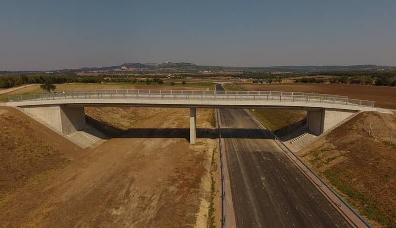

Siehe hierzu ebenfalls eine Abbildung der Brücke unmittelbar vor dem nördlichen Kreisverkehr.
Somit kann der Vollausbau zur Autobahn mit vier Fahrstreifen unter fließendem Verkehr auf der A 5 Umfahrung Drasenhofen hergestellt werden.
