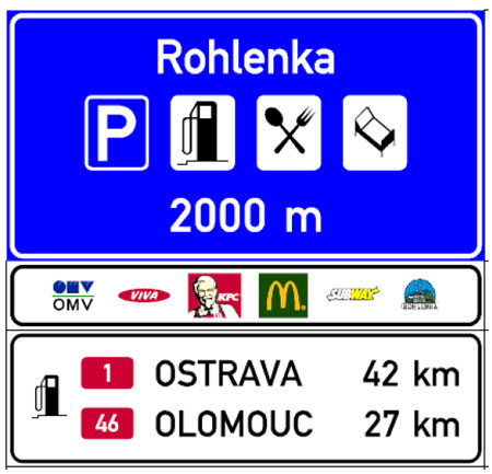

Komentář k Rohlence

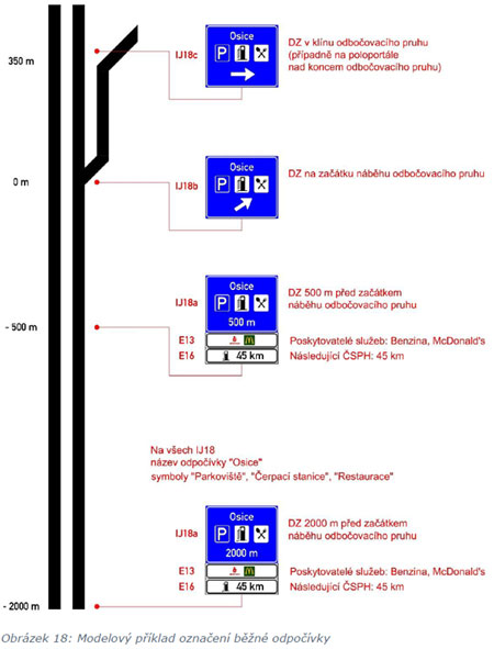

Komentář k obecnému návrhu.
- obecne.jpg (45.06 KiB) Zobrazeno 8077 x
Ale to, že se velkoplošná značka ve výkrese zobrazuje schematicky není žádná chyba, to je naprosto běžný postup. To bychom se mohli úplně stejně děsit, že na značce není správné písmo, ale nějaký obyčejný windowsovský Arial a odvozovat z toho, že to tak bude i v reálu.monin píše:mám trochu obavy když už takto na papíře jsou tam chyby
Myslím, že JirkaS měl na mysli něco jiného. Zobrazovat loga či logotypy provozovatelů služeb na odpočívce je fajn a patrně všichni účastníci této diskuze si myslí, že to je dobrý nápad (z mnoha různých důvodů). Český způsob bude podle všeho velmi podobný způsobu německému u kterého jsme se shodli, že je ideální a fajn. Zároveň platí, že jsou (na Západě) země, kde mají ta loga větší (Itálie), ale také jsou země, kde je nemají vůbec a přitom nemají billboardy u dálnic také (třeba Dánsko). To, co JirkoviS (a mně) vadí je přístup, kdy řeknete, že ta Itálie je jediný správný západ a všechny, kdo to neuznávají (což je tedy mj. celý zbytek civilizované Evropy) označíte za zaostalé a celou technickou debatu nad rozměrem cedulky převrátíte do politické roviny. Když tedy někdo, kdo nechce obří italská loga, vidí jen k Mikulovu, platí to i pro ty Dány?monin píše:už u nás nebudou reklamy u dálnic, by bylo fajn, aby ty loga různých společností na odpočívkách byly dostatečně a jasně čitelné, z pochopitelných důvodů, které, ale nemá takovému člověku jako jsi ty, cenu vysvětlovat
Dotaz pro pana hh: Ta vzdálenost k následující odpočívce je pevně daná (tj. jde o vzájemnou vzdálenost odpočívek samotných)? Nebylo by lepší, aby šlo o vzdálenost od dané značky k odpočívce (pak by se údaj u tabulí 2000 m a 500 m musel lišit)?
Byla k tomu diskuze, 1) vzdálenost je od této značky k té druhé odpočívce, 2) je tam fixně neměnící se vzdálenost mezi těmi odpočívkami. V návrhu prošla dvojka, myslím, že je to vcelku jedno a oboje je správně.
hh: i když tedy nepoznám, co značí ten modrý symbol vpravo, tak za mě dobrý
, respektive dobrý, pokud se zadaří a bude to tak doopravdy i v reálu

a to si zrovna myslim, ze je spravne. Nema to byt reklama, jen upozorneni pro ty, kteri sluzby uvedene znacky vyuzivaji = vedi co je to za modry symbolmonin píše:hh: i když tedy nepoznám, co značí ten modrý symbol vpravo

To je úkol pro provozovatele služeb, aby si navrhli kvalitní a dobře rozlišitelná loga. Prostor k tomu mají dostatečný.monin píše: i když tedy nepoznám, co značí ten modrý symbol vpravo, tak za mě dobrý

A co se týče toho loga - jistě, že to je prvotní úkol provozovatele, ale když už se tedy přistoupilo na to, že se ty loga budou i součástí dopravního značení, tak jsem si snad toho tolik nedovolil, že jsem se zmínil o tom (v rámci obavy, jak u nás ještě pořád vše funguje), aby ty loga byla čitelná logicky pro všechny a nejen pro ty, kteří to logo poznají i o půlnoci na plechové ceduli.
