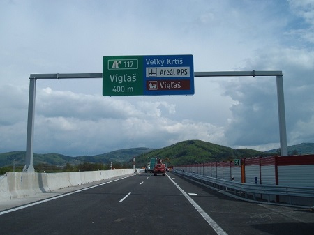

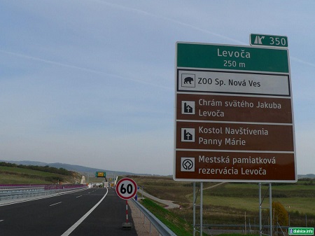

Na novém systému v SK, by se mi líbilo z něj vychytat jen některé dobré věci, viz. fota níže - to mi přijde např. jako super věc, už jen vzhledem k tomu, jak v některých kterých částech naší země cestovní ruch skomírá, či další podobné vychytávky.

Jen se vrátím ke značení log provozovatelů na návěstích před odpočívkou. Toto se dává na rychlostních komunikacích ne kvůli reklamě, ale jen z důvodů bezpečnosti. Zatímco na běžné silnici máte při nižší rychlosti možnost se před přiblížením k benzínce většinou mrknout jak vypadá a co je u toho za bufet, na dálnici tuto možnost nemáte. Tedy jen v případě, pokud už z dálky na Vás nesvítí žluté oblouky nebo jiné obří symboly samotné benzínky. Loga na tabulích mají zamezit tomu, aby řidič vyžadující svůj podnik před každou odpočívkou nepřibržďoval a neohrozil provoz. Proto nemusí být loga nijak extra velká. Svou oblíbenou značku poznáte i v náznaku.

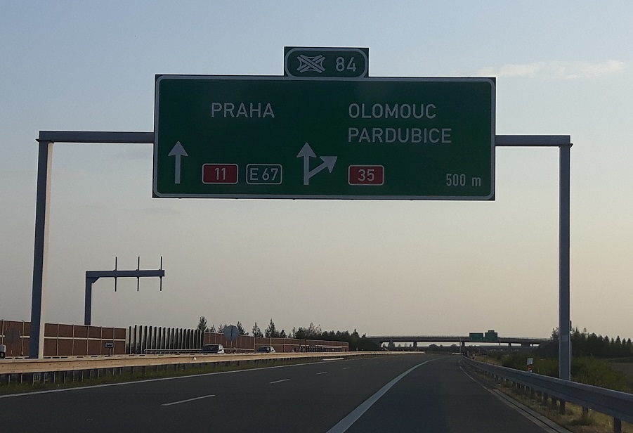

Trochu mi tam vadí ta jízda v levým, ale zde to bude dáno spíš paradoxně jen ohleduplností, v kontextu toho, když to tam Honza fotil. :D Za mě jinak dobrá práce, kéž by to tak bylo u nás všude pravidlem. Maximálně bych tam trochu posekal ty keře co už trochu stíní tu značku. :D A co ta krátká "35", ta se taky už označí červeně čísly? A něco v tomto duchu (mám na mysli ty turistické cíle, ne písmo!), je u nás nereálné?
Příspěvky: 2015
Turisticke cile maji podle meho smysl na silnicich, kde oznacuji konkretni prijezd k danemu mistu. Na dalnici to nepatri, je to svym zpusobem taky reklama a ted muzeme byt radi ze se znaceni zprehlednuje a od zari zmizi reklama

Značka na prvním snímku se nachází na D11 před křižovatkou s D35, kde odbočují tyto dva cíle. Funkčně jsou tedy cíle D35ky pod čarou a číslo je informativně vedle nich.
Značka na třetím snímku se nachází na společném průběhu (peáži) dálnic D11 a D35, takže čísla se povinně uvádí nad cíli, a to včetně evropských čísel. U D35 tu zatím chybí E442, která tudy povede a bude doplněna po dostavbě úseku Opatovice - Časy.
Cili to znamena, ze pred muk Sedlice je jeste jednou znacka s obsahem snimku tri, ale v grafice snimku jedna? Nebo kvuli peazi to bude reseno jeste jinak?

V tomhle případě bych pro turistické cíle byl. Máme je ve vyhlášce již dávno, jen je doteď neumíme používat. Cedule sice na dálnicích nebo silnicích jsou, ale neukazují cíl. V současném provedení tak vypadají jako reklama, kterou tam někdo zapomněl.

Značky ze snímku 1 a 3 jsou umístěné vždy za křižovatkou. Snímek 1 je mimo peáži v úseku před dálničním uzlem s jinou dálnici. Snímek 3 je na peáži dvou dálnic.
Před MÚK Sedlice je ze směru od Prahy značka na snímku 2 a od Hradce tato značka:

Amen. Však ať tam všichni pochcípají hladem. Já tam nebydlím.
Taky se mi nelíbí ta mračna reklam u nás, a to nejen u silnic(!), ale takto decentně a smysluplně vyznačit odbočení k turistickým zajímavostem alá SK, A, nebo třeba I, mi nepřijde jako nepřehledné, komplikované či, že tam je zbytečně moc údajů, nebo, že mi to zamořovalo krajinu. Ba naopak.

Monine, opet prehnana reakce. Turisticke atrakce prece neziji z toho, jestli maji na dalnici hnedou ceduli nebo ne. A naopak - nemely by tedy naopak pribyt ukazatele ke vsem supermarketum, restauracim a hotelum, aby "nepochcipali hlady"?
Kdyz jedu nekam na Karlstejn, tak si prece zjistim, kudy, a hnede znaceni by mi melo pomoci pak v zaverecne casti cesty- kde presne sjet ze silnice a kudy dojet na misto.
Slovenska fotka, ktera diskuzi rozpoutala, se mi nelibi - jeden sjezd a hned tri kostely a jedna zoo. Zbytecne, preplacane, nepatri na dalnici - tam maji byt smerove cile, obce, cisla silnic.

Už 15 let patřím mezi pořadatele akcí na kulturních památkách a můžu ze zkušenosti tvrdit, že taková návěst pro turistický cíl je dobrá věc. Máme vyzkoušeno, že cca 10% návštěvníků přijede tzv. "na passblint", tedy, že se rozhodnou až během cesty, či reagují právě na takovou návěst.
Určitě ale není vhodné lidi zahltit obrovským množstvím informací najednou, jak píše ElWapp. To pak ztrácí jakoukoliv přehlednost.
Co se týče hnědých značek, hodně informací spíš odvádí pozornost. Včera jsem byl v Polsku, nejel jsem sice po dálnici, ale viděl podobný totem hnědých značek jako na slovenské dálnici a dost to odvádí pozornost. Řidič podvědomě čte každou značku, protože je zvědavý, jak se jmenuje ten zámek na obrázku apod. A když jich je moc, nemůže dávat pozor na silnici. Natož ve velké rychlosti na dálnici.
Hnědé tabule jsou spíše takové upoutávky, které mají řidičům plánujícím velkou přestávku na cestě, pomoci odpočinout si a navštívit zajímavost, tedy jinde než na odpočívce. Proto by měly být cíle poblíž dálnice, což se bohužel neděje. Opravdu dobře upoutávka funguje v tom smyslu, že kdo kolem nich jezdí pravidelně, jednou si prostě řekne, hergot čumím na to každý den a nikdy jsem tam nebyl :-)
