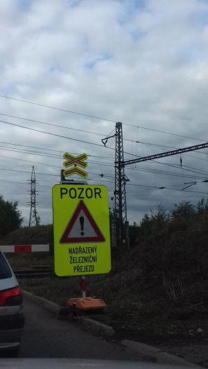

Nevím, kam to dát, proto zatím sem... Pokud to zase někoho bude iritovat, ať to flákne někam jinam... Jezdím tedy opravdu dost, ale poprvé jsem se setkal s dopravní značkou na fotce. Přiznám se, že nevím, jak s takouvou informací naložit... Přejezd cingal a zavíral se normálně... Omlouvám se předem za svoje zřejmě chabé znalosti dopravních značek, ale hledat se mi to nechce... Děkuji předem za objasnění... Aktuální situace v Nezamyslicích (PV).
Je to dost striktně napsané, ale mělo by to znamenat, že ať jsou závory nahoře a bliká klidně bílé světlo, musí se řidič rozhlédnout a respektovat přenosné značky, které jsou nadřízené přejezdovému zařízení. Stejně tak musí poslechnout pracovníky.

Honey72: A to jste z té značky vyčetl jak?
Ze značky právě ne, to je ten problém, na který upozorňuje "zesp". Jenže, jak to srozumitelně a krátce napsat ? Samotná stopka moc nepomůže.

Honey 72: Nevím, jestli je to ten správný význam té značky... Jel jsem tudy teď znovu, a přes Nezamyslice se chystá pokládka mikrokoberce. Z toho důvodu bude vždy uzavřena jedna půlka silnice v délce 500m a bude to řídit přenosný semafor. No a v první etapě dojde k tomu, že ten přejezd bude ležet v úseku s "jednosměrným" provozem. Takže když bude volno na semaforu, může dojít k uzavření přejezdu. To samozřejmě ten směr, který bude mít volno, zdrží. Co ale nastane, když mezitím bude na druhé straně taky volno a před závorami se v jednosměrném úseku setkají oba dva směry??? Nesouvisí to s tímto?

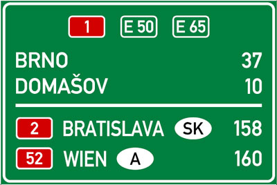

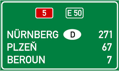

No to jsou ty značky IS8b za křižovatkou = http://forum.ceskedalnice.cz/download/file.php?id=10673 , ano D1 Katowice, D2 Bratislava, D3 Linz, D5 Nürnberg, D8 Dresden, D11 Wroclaw, D48 B.Biala, D52 Wien. Pozor, nebude to na značkách před křižovatkou, kde budou pouze ty cíle Plzeň, ČB, Ostrava atd. Na IS8b je na to místo, třeba pro pět cílů. Na velkých značkách budou zahraniční cíle pouze na křižovatkách dvou dálnic - Nürnberg bude na Zličíně, pak se bude připomínat jen na IS8b, nastálo přibude u Plzně. Katowice budou na křižovatce s D48 rovně, pak se bude připomínat jen na IS8b, nastálo přibude u Ostravy atd.

monin: ano, ano, D4 atd ne, pouze D1 Katowice, D2 Bratislava, D3 Linz, D5 Nürnberg, D8 Dresden, D11 Wroclaw, D48 B.Biala, D52 Wien.
Příspěvky: 2563

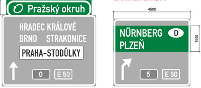

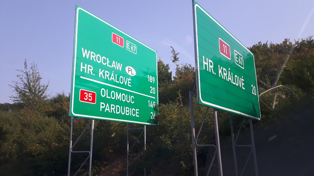

Zde nějaké ukázky, které se schvalují.

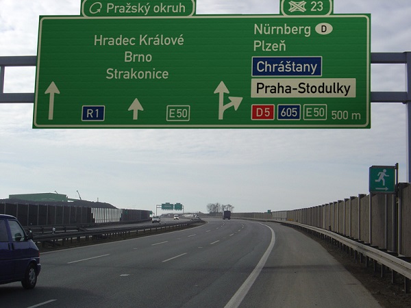

Zde ještě pionýrské, či anarchistické začátky mapmana a následná reakce od hh : :)
"Ježiš to je pěkný! A ten d.uzel! Díky za pěkný dárek:)"

Zahraniční cíle moc pěkné a tranzitu to velice pomůže. Vždyť i já když jedu přes celé Německo raději uvidím významný mezinárodní cíl než nějaký Stadt, Burg, Berg ... kterých je tam plno i když statisícových, mě to nic neříká.
Trošičku mi chybí černý slabý rámeček kolem oválné značky státu, ale zvyknu si :-)

Honey72 píše: Trošičku mi chybí černý slabý rámeček kolem oválné značky státu, ale zvyknu si :-)
Má pravdu ten chlapec. Ale proč si zvykat? Proč tam ten černý rámeček rovnou nedat, že Honzo? :)
Příspěvky: 1230
Bydliště: D11 - exit 62
Příspěvek od vodouch2000 »
monin: U té mapmanovy vizualizace mě úplně zaplesalo srdce, to malé písmo je prostě super, spousta místa na delší názvy, krásně čitelné... Ale to už jsme tu probrali stokrát. Co se týká těch oválků bez černého rámečku, to je už finální varianta, nebo lze ještě doplnit? Jinak to není nic, co by mě trápilo, spíš je to zvyk.
Díky, zajímavé vidět to po letech, něco se povedlo, něco ne:
- okruh je červená dálnice
- uzel už je
- kapitálky zůstávají
- zelený okruh bude
- Nürnberg bude
- oválek se nám líbí bílý ne černý
To pod čarou si asi zrušit můžeš, D1 zahr.cíle se objeví před Brnem, to musí každý i cizinec vědět, Brno je velké. Akorát u Chodova je ta zahraniční IS8b. D11 Wroclaw ano, ale asi ne hned na ty ultra nové značky.
Příspěvky: 2563
A zpětně jsem asi rád, že zůstává červená 5 a ne D5. Kdybychom měli A5 jako všichni ostatní, tak bych možná mluvil jinak. Dívat se v zahraniční na AP4, S6 či C5 se mi taky nelíbí.
K tomu rámečku: Proč tam ten rámeček mít? Přece bílá a tmavá zelená jsou dostatečně kontrastní, Němci ho taky nemají :)

Ten černý rámeček starším generacím spíš evokuje MPZ samolepky na autech kdysi. Bez něj OK, nemám s tím pražádný problém, kontrast bílá vs podklad je naprosto dostatečný, černá by ničemu nepomohla.

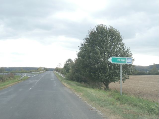

Hezky jste se rozvášnili, pánové. Opravdu pěkné... Akorát tu Wien a Blavu bych už značil od Prahy, proč až z ničehož nic na nějakém mezilehlém (nepojmenovaném), nezpamatovatelným číslem označeném exitu kus před Brnem? A co bude na návěsti před křižovatkami? Zase jen obligátní Brno, nebo to bude tak hezky vyvedeno i tam, aby to mělo trochu logiku? To by mě tedy zajímalo, protože jinak to bude jen takové polovičaté řešení - kam jedu, se nadneseně řečeno dozvím až za křižovatkou, až už nemůžu případně odbočit. Platí to i pro ten cíl dosažitelný z dalšího exitu (třeba ten Domašov). Ten se objeví také až na návěsti s cíli za křižovatkou, před ní je zase jen směr Brno... .. Ale teď zpátky do reality: kde si myslíte, že se nachází značka na snímku? Na bývalé R4,6,7, či 10 někde v Čechách? Nikolivěk - je to na D35, exit Loštice (číslo exitu si nepamatuji, proto mi promiňte, že uvádím již oficiálně neplatný a nikde neuváděný, ale jinak pro všechny dobře zapamatovatelný název). Je umístěna na silnici od Moravičan a ukazuje k D35 směr Mohelnice... Zajímavé, jako by už D35 stála v celé své délce...
