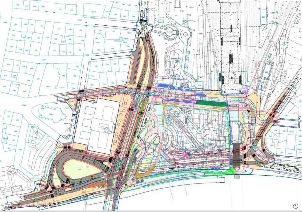

Beekee píše: 25.5.2023 11:07:58 Nic takového v té studii není. ... Směrem na Bulhar asi zkrácené, ale to už v tom co bylo zveřejněno vidět není. Co je ale naprosto zásadní změna, tak že připojovací rampa od Bulhara nebude přecházet ve 3. průběžný pruh, ale bude ukončena zcela bez připojovacího pruhu, jakože na stopku.
IMHO tím jednak ukázal, jak je to celý nepromyšlený a pokud aspoň kratší připojovák nevrátí, tak to tím pošlou celé do kopru.

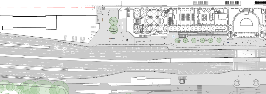

Včera představovali vítězné řešení "nového hlaváku". Mimo jiné se tam objevila i situace upraveného řešení SJM, kde je zřejmé, že tam vrátili ten třetí pruh na připojení do Bulhara. Obrázek je screenshot ze záznamu prezentace, https://www.facebook.com/camppraha/vide ... 9417571385, čas 36:32
Původně:
Rampy od bulhara.png (160.26 KiB) Zobrazeno 5589 x
Nově(ji):
SJM NOH.png (535.95 KiB) Zobrazeno 5589 x

Ta soutěž na nový hlavák to neřešila vůbec.
SJM si řeší IPR a dal jim to jako podklad. Vlastně všechny barvičky na tom obrázku jsou samostatné koordinované projekty které měli jako podklad.

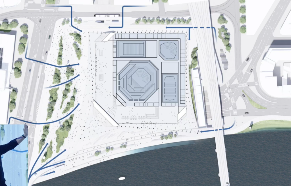

Vltavská filharmonie podaná na EIA. Je tam docela spousta výkresů, včetně rozkreslených etap ZOV. Výstavba infrastruktury je uvažována 2027-30, dostavba budovy do 32.
V dopravním řešení trochu překvapivě uvažováno s původním přesmykem.
Re: Severojižní Magistrála
Díky za obrázek. Co prosím myslíte tím "s původním přesmykem"?
Beekee
Příspěvky: 541
Příspěvek od Beekee »
Je tím myšlena rampa Hlávkům most - Bubenské nábř.
Dnes je to přímá rampa která se bude s výstavbou filharmonie (VLF) rušit, páč jim překáží v přímém přístupu k řece.
S prvním představením návrhu VLF nebylo úplně zřejmé dopravní řešení, ale odpovídalo to tomu, co je vidět na tom screenshotu z EIA výše - že tu rampu nahradili rampou novou (dnes tomu říkají přesmyk), která se odpojí později, podejde náměstí, nadejde severní tunelovou troubu Bubenského nábř. a zleva se připojí do trouby jižní. Severní trouba jen kvůli tomuto vykřížení naklesá o patro níž a zase nastoupá.
V mezičase se diskutovalo o tom, co popisuju v příspěvku z 28/1, tedy že výše popsaná sranda je ku***sky drahá a že by se ta rampa (přesmyk) jednoduše zrušila a poslalo se to levým odbočením po "stávající" vratné rampě a dalším levým odbočením na Bubenské nábřeží.
Čili předkládám, že si to už nějak promodelovali a zjistili, že levým odbočením nejsou schopni vyjezdnit... nejen že stávající intenzity, ale ani redukované, které se schovají do pojmů "humanizace či zklidnění". Takže se vrátili k původní idei, "přesmyku".

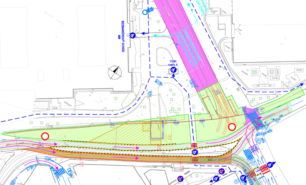

Ve druhém čtvrtletí začne stavba tramvajové trati Muzeum. Po první etapě (4 měs) ve druhé etapě (8 měs) se bude dělat demolice podchodu pod magistrálou nad muzeem, přilehlého vjezdu do nepostavených podzemních garáží (věděli jste že tam něco takového je?) a stavba nové podzemní garáže pro zahradníky v tom místě. Během té doby povede magistrála ve 2 pruzích po vytrhané tramvajové trati.
P_V píše: 21.1.2025 16:21:43 přilehlého vjezdu do nepostavených podzemních garáží (věděli jste že tam něco takového je?)
A to má být kde? :shock:
P_V
Příspěvky: 1798
Příspěvek od P_V »
Z dokumentace k veřejné zakázce, je to ta hnědě šrafovaná část vedle podchodu, tzv most X675.
TT Muzeum etapa 2.png (492.8 KiB) Zobrazeno 3473 x
Pamatuju si podchod ještě bez stánků, ale tohle je pro mě novinka.
